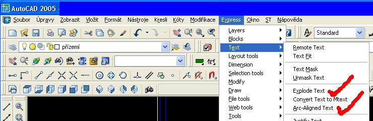

Chtěl bych Vás požádat o radu k této věci:
Potřebuji vypálit z plechu mezikruží, ve kterém bude text.
Toto jsem si udělal v Corelu a vyexportoval do dwg i dxf formátů.
Poslal jsem to firmě, která má vypalovací stroj, ale řekli mi,
že jejich stroj data neumí přečíst.
A to proto - že text se skládá z mnoha úseků (nevím jak to správně pojmenovat).
Je ktomuto nějaké řešení?
1)je-li možno udělat text na kružnici v Autocadu (aby text byl správně posazen a "nesbíhal se ") ?
2)jak se zachovat při exportu dat (je-li to vůbec možno), aby šli data poslat na vypalovací stroj?
3)jak data z expotu z Corelu upravit pro zdárné vypalování (t.j. pokud nelze splnit bod .2)
4)) - to hlavní - jak napsat např. písmeno "o", aby šlo vypálit. Má někdo s vypalováním zkušenosti?
Předem děkuji

V Cadu jsou na to nástroje ET.
V Corelu je nutno převést text na křivky a rozdělit,potom exportovat jako dxf.
Zkuste jim to jěště poslat v Adobe Illustrator files (*.ai) jako křivky.Je to podobné dxf a některé vypalovací programy to podporují.

Prevody pisem jsou nekdy problematicke. Vetsinou se prenesou jako spline, a pokud autocad neumi rozbit krivku (nebo umi a je problem s mnozstvim elementu), resil jsem to tak(je to ale pracne), ze jsem jednotliva pismena 'rozumne obodoval' a vzdy ze tri bodu vytvorili oblouk, tim jsem potom eliminoval velke mnozstvi elementu, ktere asi pro vypalovani vadi. Je to dobre i proto, ze pokud se pouziva ofset krivky v rezacim(palicim) stroji, mohou se pri vetsim ofsetu prekryvat jednotlive elementy a pak dochazi k chybe.
Pismena O, A , B atp jsem resil prikreslenim propojovalicich mustku.
Zakrivovani textu jsem v autocadu neresil.
