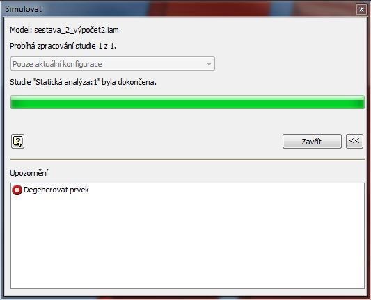

Dobrý den,
Je někdo schopen a ochoten mi poradit, co udělat s chybovou hláškou "Degenerovat prvek" (viz. obrázek) v pevnostní analýze v AIP 2017?
Jedná se o sestavu, která byla simulována úspěšně, poté se vzájemná pozice dvou těles upravila o 5mm ve směru jedné z os a od té doby nejde simulovat jak v nové situaci, tak ani v původní situaci před posunutím. Jiné sestavy fungují bez potíží nadále.

Toto hlášení znamená, že síťování modelu vytvořilo plošky s téměř nulovou velikostí. Zkuste změnit nastavení síťování nebo vylučte z analýzy (viz kontextová nabídka ve stromu) prvky s velmi malou geometrií.

Děkuji za rychlou odpověď, úprava nastavení sítě pomohla.
