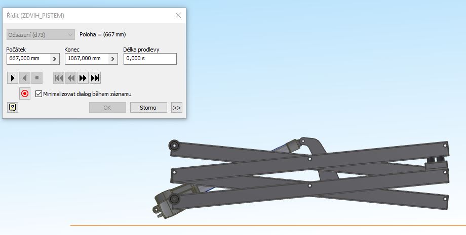

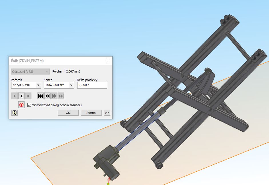

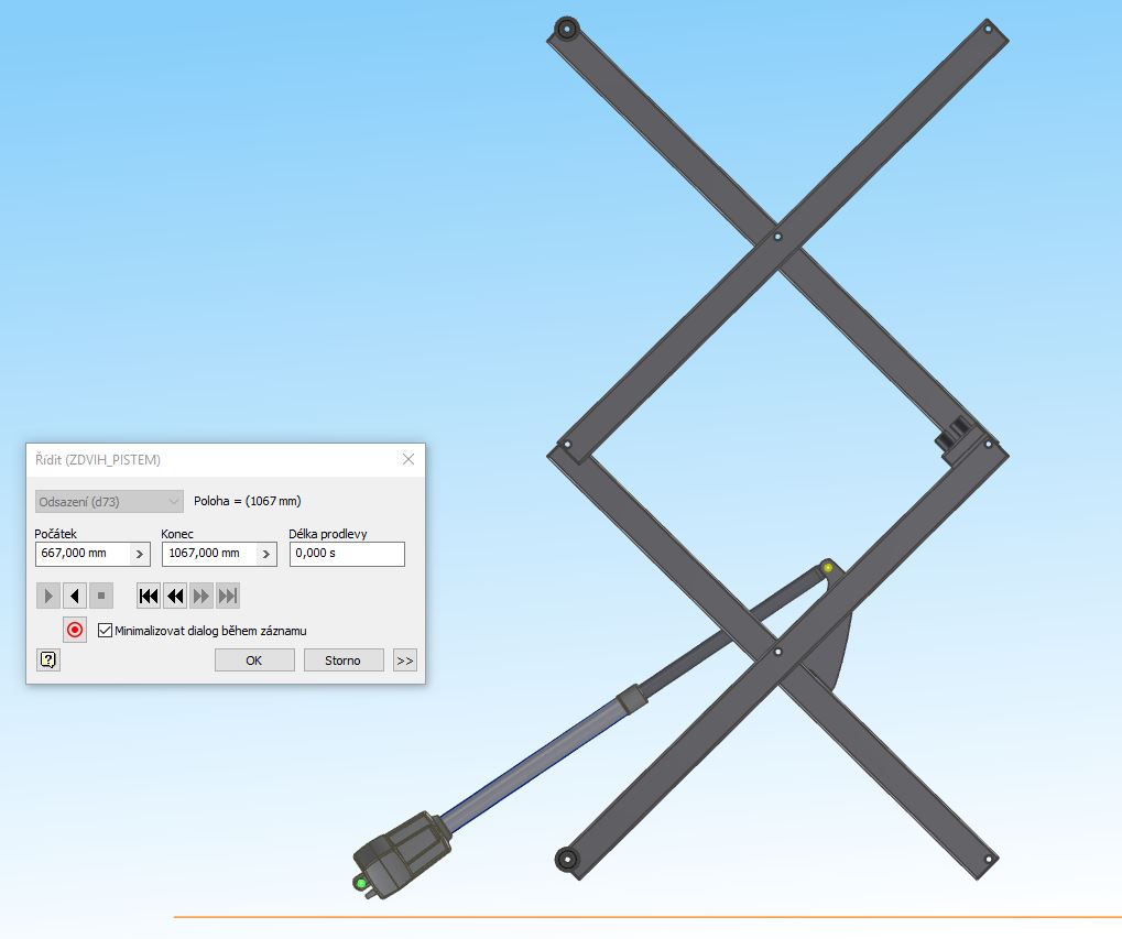

Zdraví, mám problém s polohovou prezentací. Vytvořil jsem sestavu dvojnásobného nožového zvedáku, která je zvedaná pomocí motoru. Sestava motoru je flexibilní a mám zavazbeny připojovací body zvedáku a pevného rámu o které se opírá i motor. Když řídím tuto vazbu ručně krok po kroku tak se zvedák bez problému zvedne a i ve studiu to funguje skvěle na videa. Když si vytvořím polohovou prezentaci minimálního a maximálního zdvihu, tak mi projde horní kříž zkrz spodní, jako když se změní vektor. Neví někdo co s tím?
Budu rád za radu i případně všelijaké postřehy.
