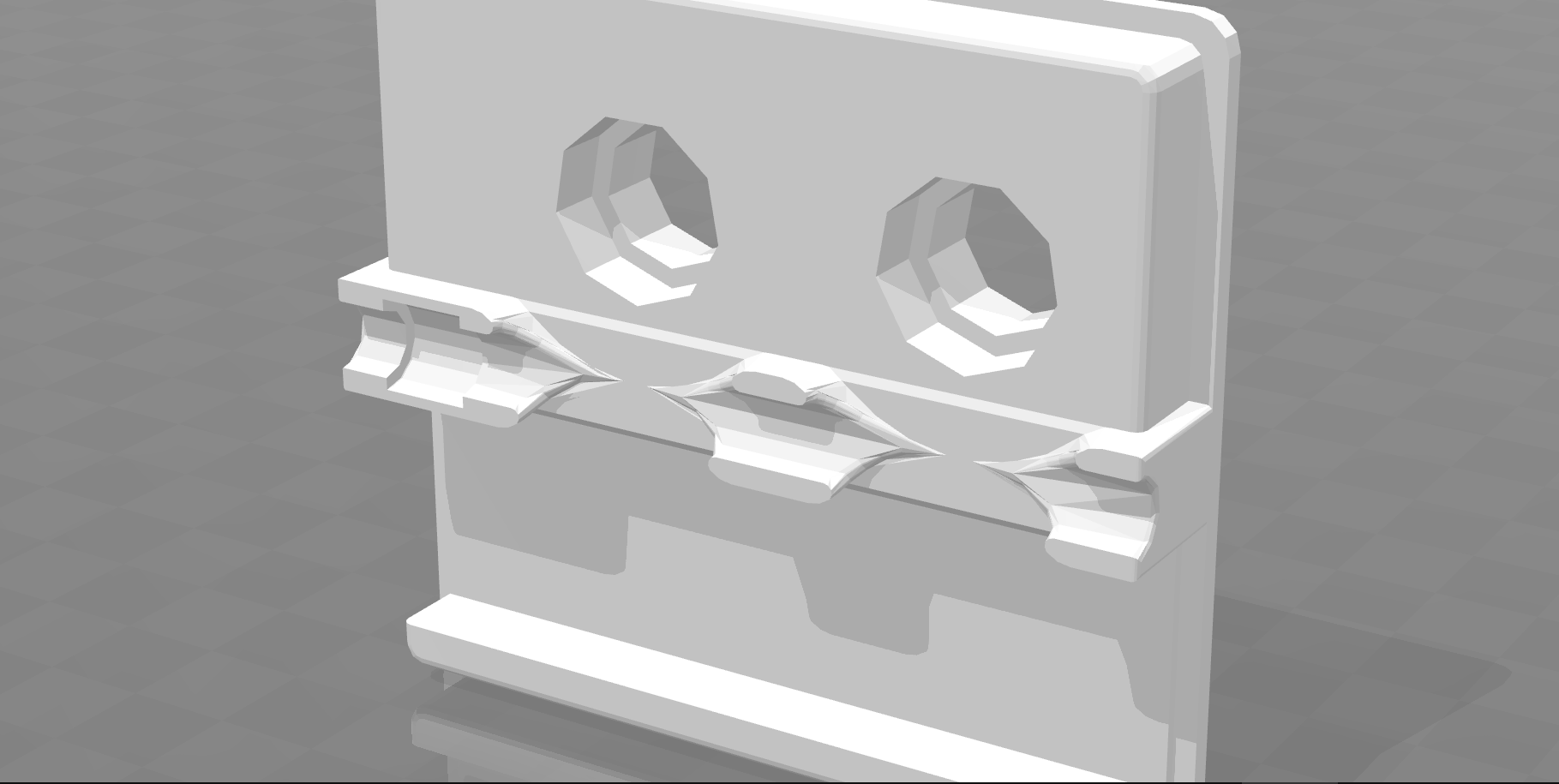

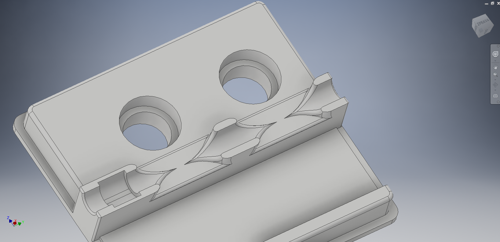

Dobrý den,
Mám takový problém. Když si z Inventoru vyexportuji těleso do formátu STL , tak se mi všechny radiusy "zdrsní", nejsem si jist jak bych to měl nazvat. Mohl by mi někdo prosím poradit, jak z toho ven, nebo kde se mohla stát chyba?
Děkuji mnohokrát.

Nastavte si vyšší přesnost exportu - viz příbuzný tip 11805.
