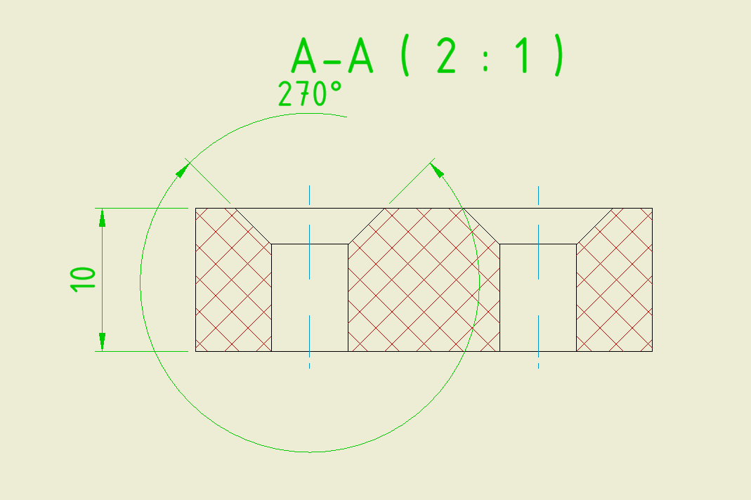

Zdravím,
Existuje možnosť nastaviť "na stálo" protiľahlý uhol,
aby som ho nemusel stále meniť ako na obrázku?
ďakujem
Miloš

v prostredi vykresu, Style editor, Text, Angle Dimension
