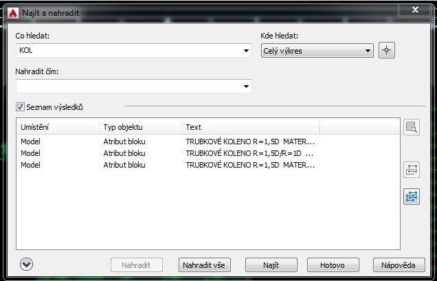

Dobrý den nemáteněkdo makr na vyhledání  textu  v DWG podle kratérii a který text bude vyhovovat tak se mi přidá do  seznamu vyhovujících?
Potřebuji  exporotvat v podstatě nalezené výsledky do XLS či TXT z f-ce nahradit.

Šlo by např. použít náš srxText, nepoužít nahrazení (na výzvu Nahradit jen <enter>) a dát volbu skipAll - jen to pak vypíše nalezené řetězce.

Děkuji, výpis fnguje ale textu je tam asi  100 000 a v histroii se mi zobrazí jne pár :( jakým způsoběm nastavit počet řádků v histroii  příkazového řádku?

V tom případě asi bude nejlépe zapnout protokolování do souboru - viz starší tip:
http://www.cadforum.cz/cadforum/qaID.asp?tip=733 - http://www.cadforum.cz/cadforum/qaID.asp?tip=733
