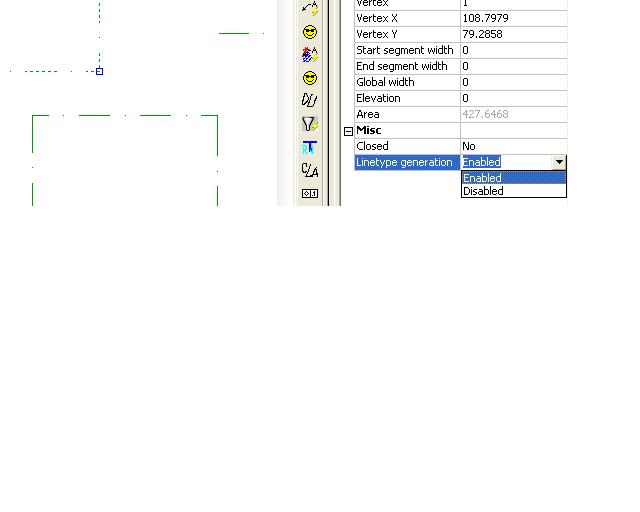

ahoj potřebuju porait jak acad2002 z nekolika malých na sebe navazujících úseček vytvořím jednu tak aby když je čerchovaná, čerchování pokračovalo nezávisle na tom na které usečce se nachází a nezačínalo pokaždé od čárky, to tam pak je jenom čára okolo a žádná tečka.

Snad jeině je spojit do PLINE (křivky) a ZAPNOUT "generování typu čáry" (nebo PLINEGEN = 0)

No konečně, už jsem na to přišel sám, ale děkuji za rady, je to multičára s měřítkem 0, tím se kreslí jedna čára různě zaklikacená a čerchování pokračuje furt dál s ohledem pouze na délku.

Potom zapnúť PLINEGEN=1
