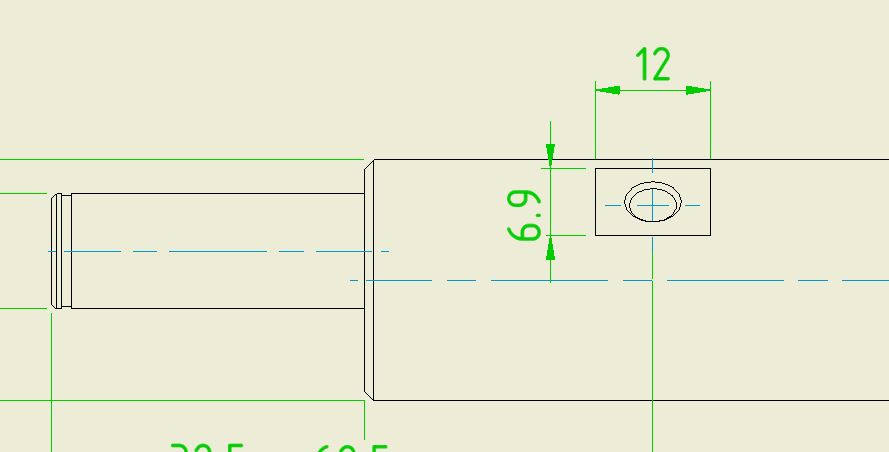

Dobrý deň,
Vyfrézovaná časť je pootočená o 25°.
Ako nastavím pohľad na výkrese aby bola v pohľade kolmo?
ďakujem
Miloš

Ukuste uživatelské natočení pohledu

A viete mi poradit ako na to? :)
Miloš
Odeslal: milos88
Datum odeslání: 16.bře.2018 v 07:38
Uz to mám, vdaka za tip :)
Miloš
Odeslal: Radek001
Datum odeslání: 16.bře.2018 v 07:42
Už nevím jak u 2015, ale ve verzi 2017 buď při vložení pohledu, nebo přes úpravy pohledu. Tam zadat uživatelský pohled.
