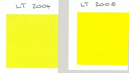

Zdravím vespolek. Máme tu problém s barevným tiskem z různých verzí LTčka na dvou PC - W2000Pro na plotr HP 1050c. Plocha vyšrafovaná SOLIDem, barva 50, v přiřazení per nastavená žlutá (2). Při tisku z jednoho PC z LT 2006 i LT 2004 to je OK, žlutá je žlutá, ale při tisku z druhého PC z LT2004 je žlutozelená Verze ovladače i konfigurace plotru na obou PC stejná, vykreslovák tentýž, prostě jsem nenašel rozdíl. Vůbec nevím, kde je zakopaný pes. Dík za každou radu

Obdobný problém jsem také řešil. Na jednom PC byly barvy syté, na dalším, byly vyšisovaný, jako by výkres byl 1/2 roku na sluníčku.
Všechno bylo nastavené stejně.
Nakonec pomohlo, když se na tom PC, které barvy tisklo vybledlé, provedla úprava v nastavení plotru na záložce CAD = use application color a na záložce Color = Lightness na maximum

Obdobný problém jsem měl na HP800 po přechodu na ovladače 5.34 a vyšší(např. 51 šla do žlutozelena, 12 už byla hnědá). Pomohlo nastavení tiskárny v záložce COLOR, volby
color matching method    na   sRGB
Render Intent                  na   Saturetion

Nevím, jak to je u HP1050. U HP800 to je umístěno pod "Color matching method". Pokud tahle volba je nastavena na "Managed by application", tak je render intent zešedlý - je možné ho změnit pouze při Color matching method : sRGB
Koukal jsem se taky na ovladače pro HP1055cm, které používáme pro PLT soubory územně-plánovacích dokumentací pro SURM (tisknou si to pak sami).Ale jsou staršího data, takže v ovladači pro "obyčejné"plt jsem tyto volby vůbec nenašel, v PS ovladači jesm "Rendering intent" našel.
Ovšem správný význam těchto funkcí neznám, dospěl jsem k tomuto výsledku experimenty
