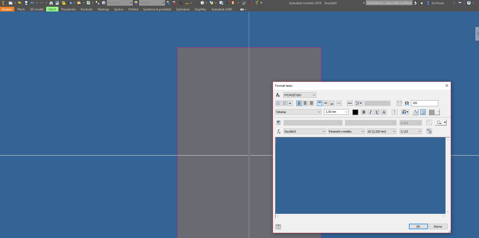

Dobrý den, pro snažší nalezení výrobku z laserem vypálených plechů bych rád přidal na plechovou součást ať už nerozvinutou či rozvinutou parametr názvu součásti "název", "title". Bohužel přes textové pole které by mi dovolilo vygravírovat na součást požadované číslo nejsem schopen přidat tuto property vlastnost. Prosím neměl by někdo nápad jak tuto informaci na součást/plech přidat.
Děkuji.

Přes iVlastnost to nepůjde. V určitých případech by mohlo dojít k cyklické závislosti. Jedna z možností je iLogic. A tím upravit třeba text v náčrtu. Další možnost je postproces při samotném exportu (ale to je vyšší dívčí).
Náš translátor do GEO formátu (Trumpf) má tuto možnost nativně už v sobě.

Co se týče závislostí s iVlastnostmi, tak je mi záhadou že Inventor umožňuje přidat do 3D anotace zrovna tuto vlastnost název a další z iVlastností, ale jen a bohužel v této 3D poznámce.
Bylo by tedy jistě technicky možné přidávat i tyto ivalstnosti v úrovni součásti i v prostředí náčrtu textu, Autodesk bohužel umožňuje jen přidávání parametrů, kam text samozřejmě nedostanu.
Takže to vlastně není samotným softwarem možno udělat, jedině jak zmiňujete určitým postprocesem.

K těm iVlastnsotem:
- Máte prázdnou součást
- Vytvoříte náčrt s textem, který odkazuje na hodnotu "Objem" (standardní iVlastnost)
- Text použijete jako profil a vysunete ho.
- Objem se změnil -> přepíše se text v náčrtu -> změní se objem -> přepíše se text v náčrtu -> ...a tak pořád dokola.

Obávám se že jsme se nepochopily, chci mít svůj díl (jakýkoliv) spojen s ivlastností název (title) součásti. Tuto vlastnost bych chtěl přidat do textového pole, pokud by toto bylo možné máme po problému. Jenže Inventor toto nedovoluje. Jediné co lze je tam textovým polem napsat výše zmíněné výrobní číslo. Ale to bylo zrovna jediné řešení které jsem nechtěl. A to se týká právě zmíněného reliéfu...
Jak již bylo řečeno výše, nějakým post makrem by to mohlo býti řešitelné ale nativně bohužel.
přikládám screen který to snad trochu přiblíží. Zašedlé buňky nelze vyplnit tak jako ve výkrese, z výkresu jak je zmíněno níže by to šlo bez problému, ale my již využíváme přímý export ze součásti.
