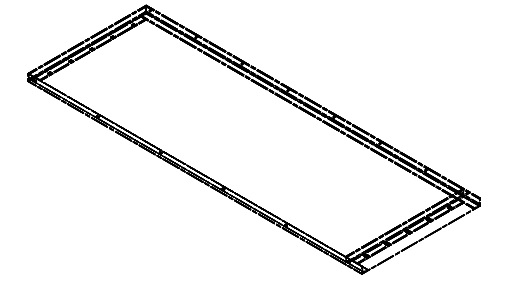

otevřít se mi to podařilo, ale je to vykreslené jen z čar, není to plný model a já bych chtěl plný, jak na to? ...

Já bych řekl, že je chyba v eportu a někde chybí ploška, chyba v šiti. Jde opravit siť?

Divám se na to, at mě dochází, že prvně slyším že step je pouze v čarách... je možne hodit screen časti modelu?

konečně se mi to podařilo vložit :-) Tohle už je vytažené z výkresu, zkoušel jsem dělat výkres...

Hodil by se obrázek modelu. Protože step má vetšinou plochy a ted nevim, zda ten váš step má plochy a nesešite a nebo je to drátový model, jak pišete.
Výkres je zas něco jiného.......

Tak už je to jako plný model, byl mi poslán jiný soubor a ten už funguje :-)
