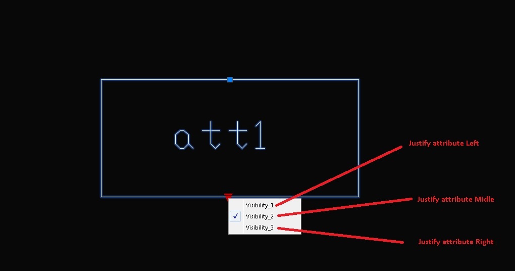

Dobrý den,
chtěl bych se zeptat, zda je možné automaticky změnit zarovnání atributu v dynamickém bloku na základě změny viditelnosti. Viz. obrázek. Všem děkuji za případné odpovědi. L
Odpovědi:
Odeslal: Buba
Datum odeslání: 09.kvě.2018 v 15:50
Vytvoriť 3 atribúty a v každom stave je viditeľný jeden z nich.
