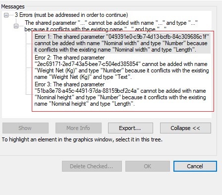

Zdravim,
kolega vyrobil rodinu dvery, ktoru ked chceme nahrat do konkretnej sablony tak revit prostestuje sposobom ktory som este nevidel a vobec mu nerozumiem. Zaujimave je ze pri vlozeni do hocijakeho ineho projektu alebo sablony sa dvere bez poznamky vlozia.

Vypadá to že máte sdílený parametr se stejným guid. Zkuste si nadefinovat nový.
