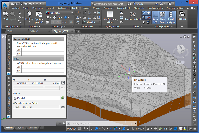

Velka vdaka za odpoved, vzhladom k tomu ze mam body iba rucne napisane ( ich nadmorske vysky) musel ich vytvorit manualne cez tu prvu Ikonku. Avsak, teraz ked som uz aj body priradil k povrchu, teren mi akosi vytvorilo, ale vidim ho len v 2D pohlade. Ako to nastavim tak aby sa ukazal aj v 3D zobrazeni? :-) Tych bodov nemam vela, je ich mozno 25 na celej parcele. Povrch som tvoril cez TIN , mal som ho dat radsej na Grid ( rastrovu mriezku )?
Hladam take zobrazenie ako napr. tu:

kliknete-li na povrch, v menu na pravém tlačítku máte tzv. prohlížeč objektů, v něm lze prohlížet povrch ve 3D. Vzhledem k dotazům bych doporučil alespoň minimální zaškolení či si alespoň projít naše webináře.

ta volba se Vám objeví, až při nakliknutí na povrch v modelovém prostoru.

Takze dostal som sa dalej, spsutil sa mi aj ten prehliadac objektu , ale stale to je ploche...Nebude to tym ze som mal dat pri tvorbe povrchu Create "VOLUME" TIN ?

Tak nevzdal som to, a teraz sa podrzte kde bol problem :-/:D Ja ked som si naklikaval body manualne , tak som myslel ze ich poloha sa udava v mm teda vzdialenosti medzi nimi som si dal miesto napr.5 m az 5000. V AutoCADe som zvyknuty pouzivat mm, tak som to bral akosi automaticky. Az potom mi doplo, ze ved vyska je v metroch!!! a Vlastne potom v prehliadani objektu sa ten vyskovy rozdiel na takej dlhej dlzke ani neprejavil, ani pri blizkom zoome. Ved predsa prevysenie 30 cm na 5 km je velmi jemny spad... :-)) Uvidim na co , pri dalsom rieseni ulohy narazím, ale istotne sa nieco najde. BUdem to riesit tu.
