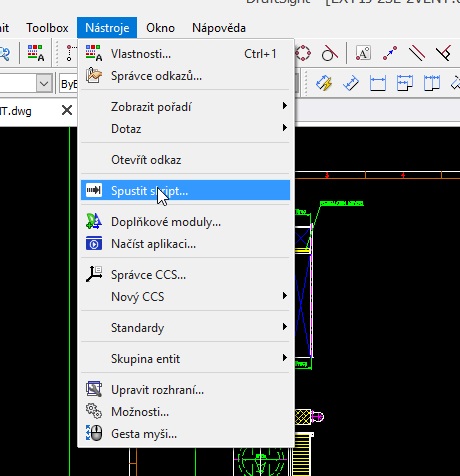

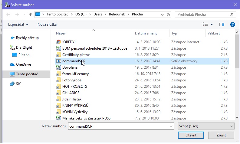

Můžeme pouze užít SCRIPT (*.scr file) příkazy... viz.obrázky a soubor scr v příloze.
uploads/53493/commandSCR.zip" rel="nofollow - commandSCR.zip
