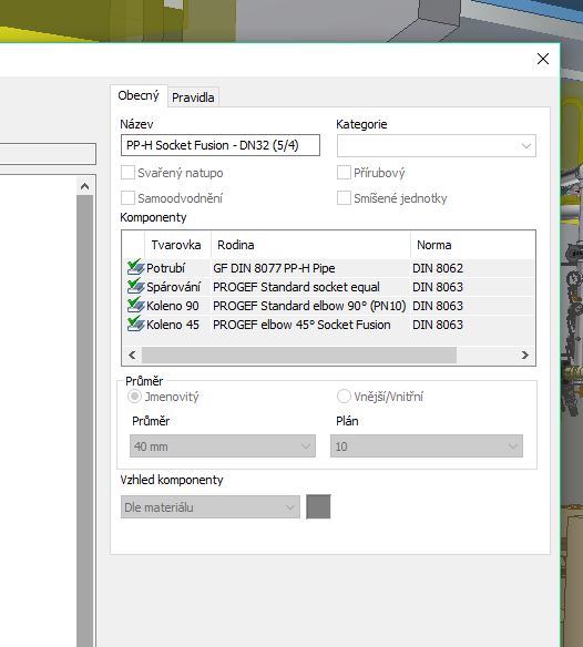

Prosím o radu s funkcí Trubky a potrubí. Nikdy jsem s tímto nástrojem nedělal a teď bych potřeboval vytvořit potrubí.
Rád bych vytvořil potrubí s trubkami DIN 2462, koleny DIN 11852 a se šroubeními DIN 11851. Bohužel, ale nevím, jak tyto součásti dostat do Obsahového centra abych je potom mohl využít pro tvorbu potrubí.
Budu rád za jakoukoliv radu, případně i doporučení nějakého návodu, kde bych přišel, jak na to.

Ve zkratce: Nejjednodušší postup je zkopírovat stávající potrubí v obsahovém centru a to pak poupravit k obrazu svému... - tolik k dílům z OC. Na to, které rodiny zkopírovat, použijte náhled do funkčního potrubního stylu -> zkuste se podívat do historie diskuze (pokročilé volby a časově neomezené hledání) Něco se tu už řešilo...

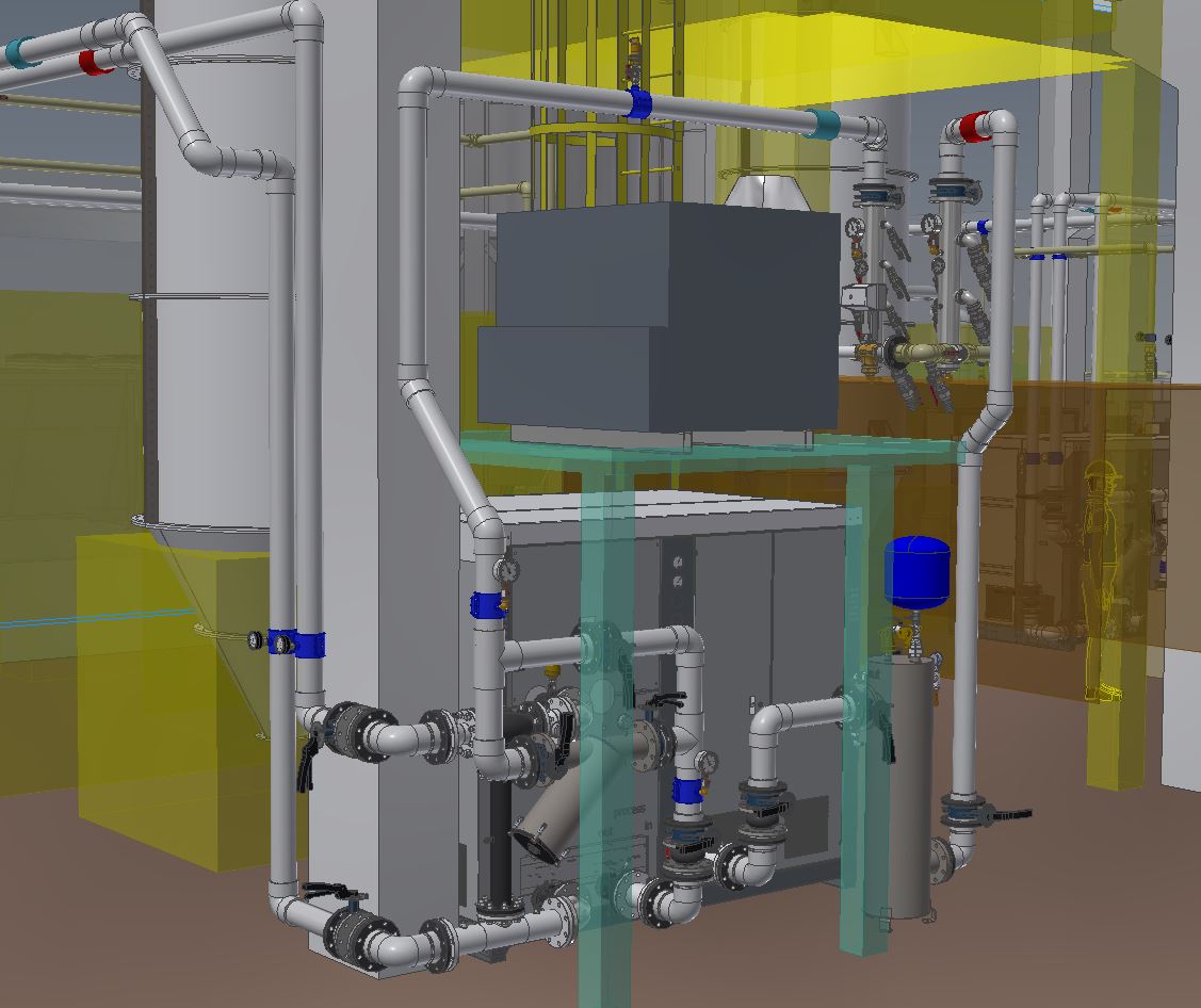

Dnes už nesouhlasím s tvrzením že Inventor pro potrubí není, není pro něj pouze prvotně postaven, je to univerzální strojařský SW, ALE JDE TO !
A mluvit dnes ještě o potřebě "ISO metrii…. Schématech" je jako hodně málo vědět o skutečných realizacích, kde je nutné správné prostorové navržení tras ….
- Bohužel je potřeba se napřed naučit pracovat s knihovnami v obsahovém centru a vytvořit to co je potřeba pro vytvořená základní potrubní trasy z bodu A do bodu B.
- Jako druhý krok je potřeba pochopit, co je to "styl potrubí", který nastaví, jaká bude trasa co do světlosti a použitých základních prvků.
- Pro trasu samotnou vám pak postačí v "potrubním stylu" "publikovat" do OC pouze trubky, kolena 90/45st a prvek, který spojuje trubky v dlouhých trasách.
-Ostatní armatury, T / Y kusy, ventily, klapky, šroubení atd. vkládejte dodatečně jako "obyčejné" prvky do natažené trasy. Musíte ji však umět přerušit dvojisí přírub, závitů apod.
- Pro vytvoření základní rodiny trubek, kolen atd..bych také využil nějaké stávající knihovny Inventroru a zkopíroval bych požadovanou Rodinu do nové uživatelsé knihovny a zde přizpůsobil co do tabulky rozměrů, materiálu, popisu a popř. se dá upravit i základní šablona modelu.
Čili, pracovat se zde s potrubím dá a velmi dobře, ne že ne, pouze si uvědomte k čemu potrubařinu Inventoru potřebujete:
- Pro "univerzálního konstruktéra" je Inventor i s potrubím naprosto OK! (Pro opravdové potrubní montéry nějaké iso pohledy nepotřebujete, lepší jsou 3D sestavy z Inventoru a příslušné pohledové vizualizace a seznamy prvků tras!)
- Pro "potrubáře" s hydraulickými výpočty je pak vhodný modulární Solid Edge
- Pro potrubáře specialistu s výpočty "od oka a dle zkušeností" asi Plant 3D, popř. Revit, nechce li Inventor.
Pro obraz, u mne byla doba pro dosažení vcelku profesionální úrovně tvorby potrubních systémů v Inventoru na "ostrých" zakázkách cca 1/2 roku ("svépomocí"), včetně přípravy a úpravy potřebných knihoven. Pak je Inventor již velmi slušně připraveným nástrojem.
Bohužel zde příslušné postupy jednoduše vysvětlit nejde, to je zdlouhavé. Navíc takto připravený Inventor je též přidanou hodnotou konstruktéra....
Nemá tedy cenu se držet zažitých pověr, ale využít to co mám na maximum....
