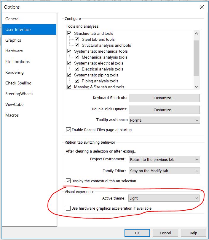

Dobrý den, máme s touto kombinací problém, sype se menu při zapnuté HW akceleraci i s nejnovějším certifikovaným driverem (od Nvidie). V 2017 bez problémů při stejném nastavení. Narazil jste někdo na tento problém?

S touto kartou byly problémy už ve verzi 2018. Zkuste si ještě pohrát parametry v Ovládacím panelu nVidia, ale nevím zda se zadaří.

Vyhodil jsem Nvidia Experience, dal Revit 2019.1 a poslední WHQL driver pro GTX 1070 a vše funguje jak má.

Na druhém tom samém ntb to nepomohlo, pomohlo až vypnutí nastavení v možnostech:

Tohle nastavení ale není zrovna ideální z hlediska výkonu. Jsou tam stejné verze graf.driveru?

Jsou to stejné ntb se stejnou grafikou, stejným driverem atd. Ale nějaké ovlivnění výkonu nevidím, ty ntb jsou natolik výkonné, že to zřejmě nehraje větší roli.
