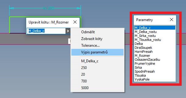

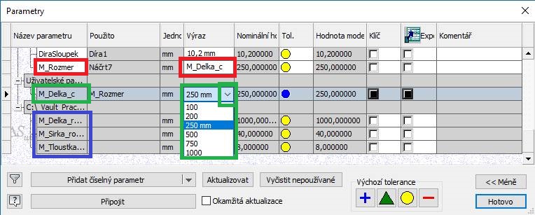

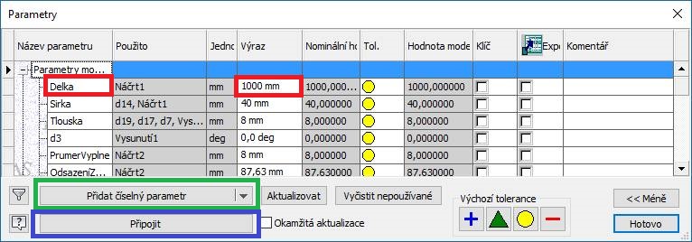

Dobrý den.
Vy začnete prvním  náčrtem a pro první kótu zadáte hodnotu "Délka=1000mm". Tím se z kóty d0 stane parametr s názvem "Delka", d1 = "Sirka", d2 = "Tloustka" atd. Pokud nezadáte název, zůstane tam pořadové číslo kóty "dXYZ". Tímto způsobem si hlavně zpřehledňujete práci, aby jste následně nemusel hledat, že zrovna kóta d0 je délka roštu.
Vedle toho si můžete již na počátku práce vytvořit vlastní uživatelské parametry. Kliknete na zeleně označené tlačítko "Přidat číselný parametr" a vytvoří se nový řádek. V něm zadáte název, zvolíte jednotky a zadáte hodnotu parametru. Pokud potřebujete, označte řádek a pravým tlačítkem myši se dostanete k volbě "Nastavit jako s více hodnotami". Tím se otevře dialog pro zadání předpokládaných hodnot daného rozměru (lze přidávat více hodnot naráz).
Další možností je načtení parametrů z Excelu. Stačí udělat tabulku, kde první sloupec obsahuje názvy parametrů a druhý jejich hodnoty. A tabulku uložit, nejlépe k modelu. Pak přes modře označené tlačítko "Připojit" spojíte model s touto tabulkou a máte načteny parametry.
V obou případech tak v horní části tabulky parametrů máte jen kóty od d0 až na konec. Tak jako je to ve vzoru od pana Navary. Ve sloupci "Výraz" je pak vidět, na jaký pojmenovaný parametr nebo jakým vzorcem se příslušná kóta řídí. V dolní části jsou pak samostatně pojmenované parametry. Takže pokud potřebujete měnit základní rozměry, jen sjedete dolů a najdete parametr dle názvu.
Obě tyto akce můžete provést ještě před vlastním modelováním. Soubor s takto vytvořenými parametry můžete uložit a použít jej jako šablonu, kde máte potřebné hlavní parametry již vytvořené.
Když pak při modelování přejdete na výpis parametrů, máte již z čeho vybírat. Jak je vidět z obrázku, nabízejí se parametry vytvořené jak podle Vašeho postupu, tak podle těch zde uvedených.

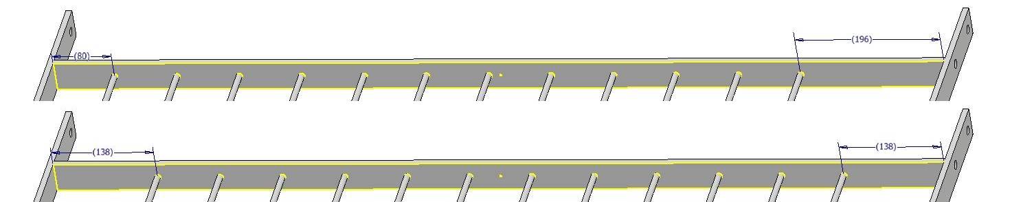

Odeslal: masa1
Datum odeslání: 07.srp.2018 v 08:18
Prodloužil jsem rám na 1200 a dal tam 12 příček. Když nechám v "Náčrtu 2" kótu na první příčku řízenou parametrem "Osazení díra", je poslední rozteč 196. Pokud kótu řídí vypočtený parametr "Odsazení", jsou na obou koncích odsazení 138. takhle bych si představoval, že to má fungovat. Jinak parametr, uživatelský nebo načtený z tabulky, pokud není spojen s nějakou kótou Vám kontrukci neovlivní. Takže můžete mít v šabloně připraveny i parametry, které se použijí jen u některých roštů.
Narazil jsem i na jednu "blbost". Při určitých kombinacích hodnot parametrů (viz obrázek níže) může vypočtené odsazení prvního prvku vycházet záporné a pole vyjde mimo rám. Já se spíš snažím dělat podobná pole tak, že zadávám hodnotu odsazení prvního a posledního prvku a jejich počet. Rozteč mezi prvky je pak dopočítávaná. Nevím jestli Vám to bude vyhovovat, ale při tomto postupu nemusíte předem vypočítávat počty prvků v poli. Jen si kontrolujete zda vyhovuje rozteč. Například u pole šroubů, abychse k nim dostal s klíčem.

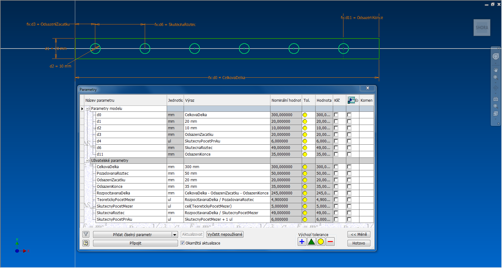

Hlavně to nevzdávejte. A nic nepočítejte na papíře. Tenhle případ možná vypadá jednoduše, ale dokáže pozlobit. Musíte zde pro jednu konkrétní délku sladit dohromady odsazení krajních prvků a počet prvků v poli nebo rozteč. K tomu ještě máte předpoklad, že jak to odsazení, tak rozteče nebudou "chlupatá čísla". A když přidáte ještě požadavek na stejné odsazení na krajích, může nalezení správných hodnot chvíli trvat. Dal jsem si na to dohromady jednoduchou tabulku.
V tabulce jsou v horní části základní parametry pole. Počítám se schodným odsazením na obou koncích. Ve střední části zadáte rozteč. Spočte se počet prvků v poli. Provede se kontrola rozteče mezi předposledním a posledním prvkem v poli. Ta musí být nulová. Obdobně se v dolní části tabuly zadá počet prvků pole. Z něj se spočítá velikost rozteče a zaokrouhlí na 10 mm. Následně se opět provede kontrola předposlední rozteče, která i zde musí být nulová.
Někdy je pro dosažení nuly u předposlední rozteče nejsnazší změnit krajní odsazení. To je vidět v ohraničené části. Při odsazení 30 a rozteči 100 by pole na konci nevycházelo. Stačí ale zvednou odsazení o polovinu předposlední rozteče a hned pole krásně vyjde.
Stejné vzorce jako v přiložené tabulce pak můžete zadat i do parametrů v Inventoru. Pak stačí upravit podle zadání jednotlivé hodnoty a zkontrolovat velikost kontrolního údaje. Pak uděláte první prvek s "Odsazením" a po něm pole s "Počtem" a "Roztečí". Kontrolní parametr nebude spojen s žádnou kótou, jen ukazuje, že je potřeba upravit zadání.

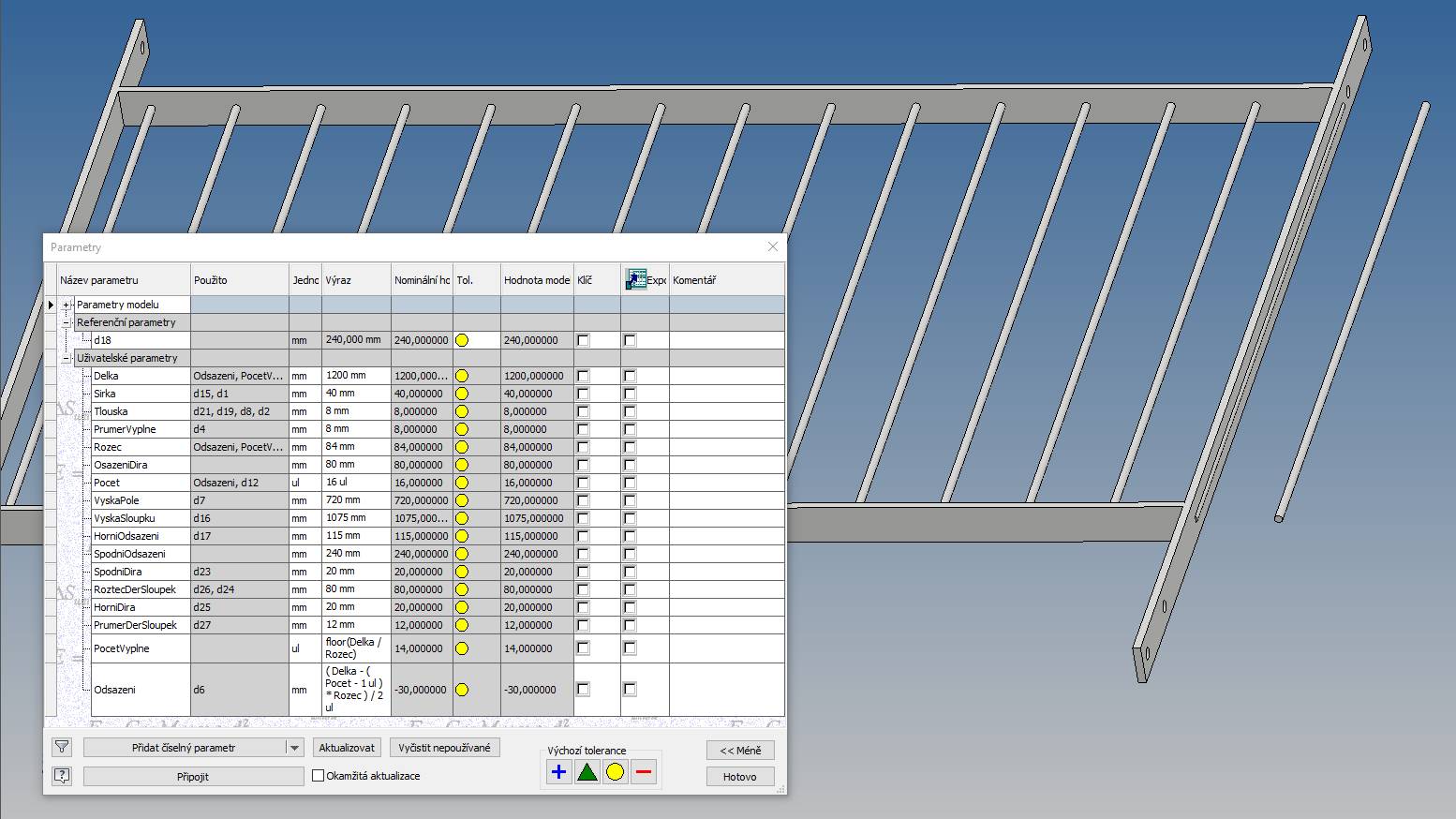

Odeslal: Navara
Datum odeslání: 14.srp.2018 v 11:53
Neskládejte zbraně :)
Bude to určitě nějaká drobnost. Já jsem to zkusil ještě jednou jako náčrt, tak se zkuste podívat, v čem by to mohlo být.
uploads/9996/20180814-01.ipt" rel="nofollow - uploads/9996/20180814-01.ipt
Je to rovnou jako příprava pro sestavu i s celkovou stavební délkou, načrtnutými svislými plocháči a mezerou pro svar (může být nulová)
