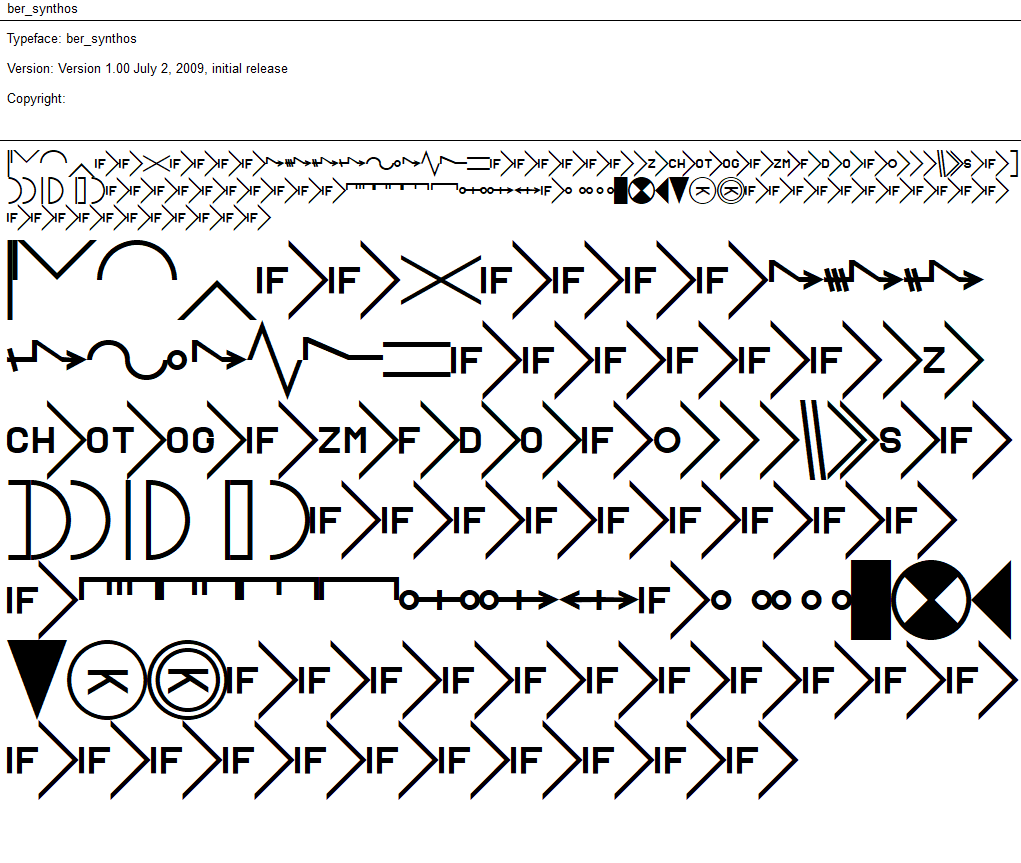

Dobrý den.
Je možné použít TTF fonty pro definici uživatelského stylu čáry? Nebo jsou podporované pouze SHP a SHX?
Děkuji za odpověď.

A víte jak na to? Já se s tím bohužel u AutoCAD LT peru. Nejde mi to nastavit. Na síti mám soubor *.LIN a dále soubor *.TTF. V nastavení AutoCADu LT jsem upravil cesty k podpůrným souborům, ale uživatelské typy čar se zobrazují s chybným symbolem (náhrada za správný symbol). Poté jsem *.TTF font nainstaloval do OS (Windows), což mi nevyhovuje (protože potřebuji aby uživatelé četli zdroje dat z jednoho místa když dojde ke změně *.TTF souborů a taky ne všichni uživatelé mají administrátorské oprávnění). A ani to nepomohlo.

Ano, je to tak v LIN souboru je definice stylu, který může mít jiný název než je název souboru TTF. V mém případě jsou názvy shodné. Když použiju styl textu pro psaní a vložení textu do výkresu tak tam jsou vidět místo klasických znaků symboly, které jsou použity pro různé typy čar. Po znovunačtení souboru je vše stále v pořádku, ale typy čar stále zobrazují jiné znaky z jiného TTF souboru (klasické znaky abecedy) :-(
Ad2.
TTF soubor s vlastními znaky není problém vytvořit a pro naše řešení GIS to funguje. V případě klienta založeného na Bentley produktech jsou TTF soubory v síti a uživatelské stanice si je načítají bez problémů (vůbec nemusí být instalované v OS uživatelské stanice). V případě ostatních klientů jsou TTF soubory ještě na serveru a o zpracování se staré Aplikační server. ANO máte pravdu, že v případě předávání dat ve formátu DGN a DWG předáváme odběratelům i zdroje dat (fonty, styly čar atd.). Bohužel máme právě problém s LIN v DWG v AutoCAD, protože konkurenční software DraftSight s tím problém nemá (jen se musí TTF instalovat do OS).

ANO jsou to speciální symboly, které prezentují druh vedení - různé symboly pro elektro, vodovody (druhů vod máme více jak 10), kanalizaci (také více jak 5) a trubní rozvody (technické plyny, produktovody, rozvody páry a tepla). Jsme průmyslový areál, takže druhů rozvodů je opravdu hodně :-) . Vytváření SHP a konverze na SHX je pro nás v tuto chvíli zbytečná (nepřineslo by to nějakou výhodu) pokud budou fungovat TTF ;-)
Adresář ..\Windows\Fonts je v seznamu podpůrných souborů AutoCAD LT.
Znovunačtením myslím zavření aplikace AutoCAD LT a znovů otevření souboru.
Přikládám data: DWG soubor, LIN s definicí typů čar, TTF se symboly a různé JPG soubory se sejmutou obrazovkou a zobrazení typů čar v AutoCAD LT, DraftSight a MicroStation.

Písmo ber_synthos nadefinované na font ber_synthos nepoužívá v AutoCADu podporovaný textový obrysový formát definice písma (dialog PÍSMO jej zobrazuje s varovnou ikonou). Nezobrazuje jej ani applet Písma v samotných Windows 10.
Zpracování TTF bude řádově pomalejší než SHX, proto pro bych pro rozsáhlejší výkresy preferoval SHX. Nebo pak onen TTF převést do formátu klasického TTF písma, pak bude fungovat i v AutoCADu. Většina těchto typů čar už existuje, včetně SHX symbolů.

Písmo "ber_synthos" není zcela standartní soubor TTF písma.
Nicméně IrfanView jej nějak zobrazí - nevím, zda jsou v náhledu všechny znaky.

Dnes jsem tedy trochu experimentoval a přišel jsem na následující věc.
Když ve výkresu upravím textový styl ber_synthos tak, že místo fontu ber_synthos (soubor ber_synthos.ttf) použiju například font Wingdings, textový styl uložím a použiju regeneraci výkresu, tak se symboly v typech čar změní na symboly, které jsou ve fontu Wingdings. To není nijak překvapivé. Když následně styl ber_synthos upravím tak, že vrátím font ber_synthos. Uložím textový styl a opět spustím REGEN, tak ... symboly v typech čar se změní na správné symboly z fontu ber_synthos.
Otestováno přímo na "NEAutoCADovém" souboru DWG. Stejně to fungovalo i na výkresu založeném přímo v AutoCADu a nakopírovaných datech přes schránku do tohoto AutoCADového výkresu.
Takže stav je prozatím takový, že MicroStation - není problém, DraftSight - po instalaci fontu do OS není problém, AutoCAD LT - po instalaci fontů do OS a zacvičením s textovým stylem také není problém.
Jen musím ještě vypátrat k čemu dochází při změně textového stylu a jeho vrácením do původního stavu.

AutoCADu se evidentně nelíbí typ (atributy) onoho fontu, následné chování je až důsledek. Nešlo by vzít nějaký existující TTF font (třeba ten Windings) a do patřičných kódových pozic do něj nakopírovat hotové glyfy z vašeho speciálního fontu? Pak jej uložit. Tím by vznikl správný typ .TTF (a pak jej nainstalovat). Nebo použít jiný TTF editor, např. BirdFont.
