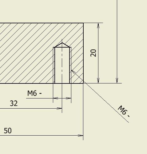

Zdravím,
po úpravě tabulky "děr" a vymazání parametru stoupání zůstává u kóty pomlčka.
Poradí někdo, jak toto odstranit, tak aby se i závity, kde je stoupání (jemné) zobrazeno, zobrazovaly správně?

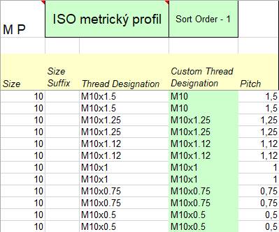

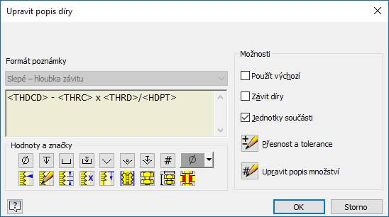

Zkontrolujte si, jak máte v normě nastaven popis otvoru (najet na kótu, pravé tlačítko myši, "Upravit popis otvoru ..."). Hodnoty v hranatých závorkách se čtou z prvku závitu. Ostatní znaky jsou tam "natvrdo" a zobrazí se vždy.
Tento popis je pak spojen s úpravou tabulky závitů. Například THDCD se v tabulce závitů čte ze sloupce "Uživatelský popis závitu". Proto máme tabulku závitů upravenou takto:
Mašek
