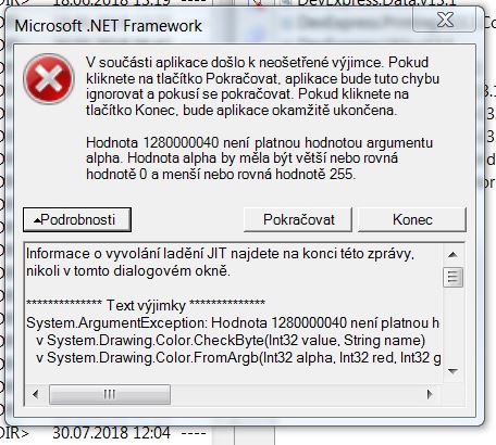

Ahoj,
potřeboval bych poradit. Včera jsem zkusil http://www.cadforum.cz/cadforum/snadna-zmena-barev-uzivatelskeho-prostredi-inventoru-tip10595 - inventorcolorschemeeditor  podle návodu, který jsem našel tady na cadforu. Vše šlo včera OK. zkusil jsem si vytvořit šablonu svoji a dobré, řekl sem si, že si s tím pohraji více, až budu mít doma notebook. Dneska ale po spuštění mam rozhozené všechny šablony a colorschemeeditor mi píše chybu a nenačte mi šablony z inventoru, abych to mohl opravit. nemůžete mi poradit, jak pokračovat prosím?
Ještě doplním, mám verzi inventoru 2018.

Máte určitě správnou verzi editoru (téže verze jako je Inventor)? Nástroje Usertools jsou jen doplňkem a nemají plnou podporu aktualizací. Je možné, že je příčina v kolizi s novější verzí .Net Framework (zvlášť jestli máte Win10).
Doporučuji provést obnovu zálohy Registry (pokud jste si zazálohoval), nebo Reset Inventoru - viz http://www.cadforum.cz/cadforum/reset-uzivatelskeho-prostredi-inventoru-v-pripade-potizi-s-dialo-tip10910 - http://www.cadforum.cz/cadforum/reset-uzivatelskeho-prostredi-inventoru-v-pripade-potizi-s-dialo-tip10910
Od verze 2019 je editor barevného schématu již součástí Inventoru, takže tam by k podobným problémům nemělo dojít.

Děkuji. Reset inventoru mi pomohlo alespoň to dát do původního nastavení. Jinak, mám Win7, jestli je správná verze editoru tak to nevím, ale instaloval jsem tu verzi ze složky c:\Users\Public\Documents\Autodesk\Inventor 2018\SDK\ tak myslím že ano. Děkuji ale za návod, jak to vrátot do továrního nastavení.
