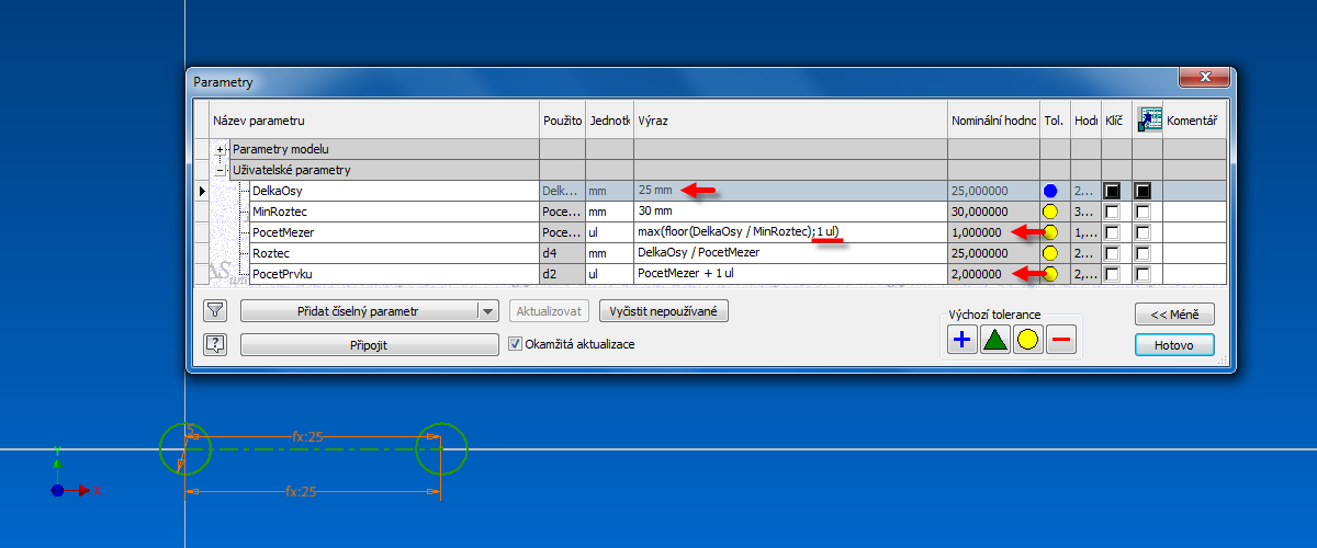

Dobrý večer lze nějakým elegantním způsobem nastavit  počet otvoru na ose?
Počítájm prvky přes   floor(delka osy/minimální rozteč)+1prvek  ale pokud mam delku osy menší než rozteč tak mi vzniká chybaJe jen jeden otvor lze nějak  úpravou vzorce zadat minimum 2 prvky ??

čistě matematicky by mělo stačit:
floor((delka osy - minimální rozteč)/minimální rozteč)+2prvky
ale jestli to pomůže prakticky pro onu situaci, to nevím

Doobrý den taky mě to napadlo ale jestl ito nejde  řešit jinak v inventoru.

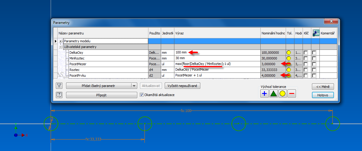

Jo to není problém. K tomu se hodí funkce max(x, y)
