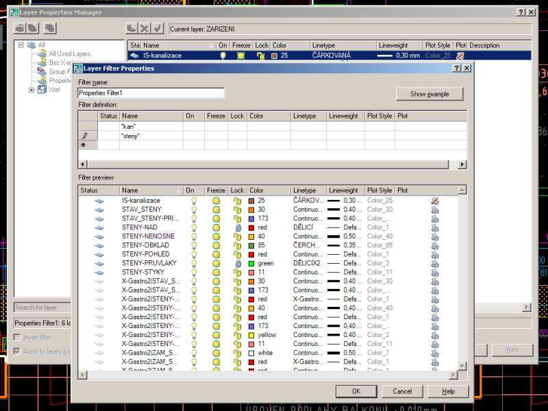

Tak jsem si chtěl zas jednou ulehčit práci a teď nevím, jestli to AutoCAD fakt neumí nebo je jen chyba v obsluze.
Mám hromadu xrefů a dejme tomu, že mě zajímají jen voda a plyn. Očekával bych, že napíšu do fitru *plyn*;*vodovod*, jenže to nefunguje a help je mlčí:-(

Úplně přesně jsem nepochopil Váš dotaz, ale pokud máte na mysli to, že máte v hlavním výkrese hladiny s názvy obsahují slovo "plyn" a v X-Rfech taktéž, tak do filtru stačí zadat *plyn* a filtruje hladiny přítomné, jak v hlavním výkresy tak v X-refech. Zkoušeno na A2006-7.
Filtr přes *|* (Alt+W) mi nefungoval. Vůbec nezná "|".

To jsem pochopil, že chcete třeba filtrovat více hodnot, ale ono to funguje úplně stejně. V příloze PrintScreen jednoho fitru s dvěma parametry, který filtruje i x-refy a může jich být mnohem víc. Nebo se ptáte na ještě něco jiného.

Děkuji za snahu, ale ten dialog vidím prvně.  Ve 2004 nic takového není.
Odeslal: Chop
Datum odeslání: 19.čer.2006 v 09:10
Musím potvrdit - ve 2004 nic takového není. Je to nová vlastnost od verze 2005 (ověřeno i v LT)

Takže abysme to nějak uzavřeli: V A2004 není žádný (mnou neobjevený) způsob, jak zapsat jednu podmínku pro obojí?
Odeslal: Vladimír Michl
Datum odeslání: 21.čer.2006 v 11:40
Pořád platí ta první odpověď. Pokud chcete z xrefů i z hlavního výkresu, pak se filtr lehce upraví na:
*|*plyn*,*plyn*
To odfiltruje požadované hladiny i v A2004. Můžete s těmito hladinami podniknout cokoliv - zmrazit, rozmrazit, přebarvit...

Na to stačí *plyn*, ale problém je v té čárce. To mě opravdu nenapadlo. Od kdy se jednotlivé masky odělují čárkou? To je nějaká "Autodesk features"? Ve Windows je přece standardně středník, ne?
