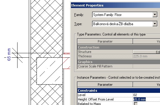

Dobre rano vsem!
Neni mi jasna filozofie zadavani stropni konstrukce a podlahy. Abych dosahl pozadovaneho vysledku v rezech, musel jsem zadat stropni desku a podlahu zvlast, pricemz oboje je tvoreno pres modelling/floor. ceiling jsem vubec nepouzil. Navic jsem musel pridat dalsi levely napr. 1NP hruba na jehoz urovni je horni hrana stropu a na 1.NP je podlaha jako takova. Pak muze vzniknout problem, kdy se mi zmeni tloustka podlahy, ja ji zmenim pri modifikaci skladby, ale uz se mi to bude bit s nastavenim levelu. Myslim, ze bude existovat mnohem jednodussi zpusob, jak stropy tvorit, ale neprisel jsem na nej. Rad si necham poradit :). Diky

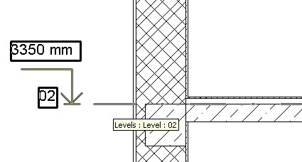

1.) Ceiling se při modelování stropů skutečně nepoužívá ;-) Není důvod vytvářet kvůli stropům a podlahám další úrovně, ale přesně nechápu Váš problém, asi by pomohl náčrt :)

zkusenosti jiste jsou, ale jako kazdy pouziva jinak AutoCAD, tak kazdy pouziva jinak Revit. Zcela zasadni rada je NEdelat zbytecne detailni 3D model, radu veci staci dokreslit do detailu, i do vsech Revit pohledu lze pridat cary. Ve 3D modelu musite mit jen to, co potrebujete ve 3D videt(prezentovat nekomu) nebo koordinovat s ostatnimi konstrukcemi.
Misto Level staci vetsinou pojmenovana Ref.rovina - nebude se vam plest v rezech a pohledech, protoze patri do jine kategorie(viditelnost...). Level by mel byt jen jeden, hruba podlaha kazdeho patra (ruzne urovne=vice Levels). Strop ma pak offset od Levelu, pokud je strop treba - Amici ho pouzivaji jako podhled a umistuji na nej svetla a vzduchotechniku. V podkrovi ho pouzijete taky, budete-li potrebovat vykazat čtv.m sadrokartonu např.

Odeslal: Rudolf Vyhnalek
Datum odeslání: 23.čer.2006 v 08:56
Dobre rano,
neumim sem vkladat obrazky a proto podrobnejsi slovni popis.
Konstrukce stropu se sklada ze tri casti:
-omitka na spodni strane
-nosna konstrukce
-skladba podlahy
Nakreslim podlahu po vnejsim obvodu budovy tak, ze v jejich vlastnostech nadefinuji vsechny tri vrstvy. V rezu se potom ukaze, ze nosna konstrukce 2.NP stoji na ciste podlaze, coz je samozrejme nesmysl. Naopak kdyz bude podlaha pouze po vnitrnim obvodu, nebude nosna konstrukce stropu na nicem lezet. Vim, ze se v rezu da pres edit cut profile nakresit presne ulozeni, ovsem to se jedna pouze o 2D kresbu prislusnou k danemu rezu. Neprojevi se to v rezu celem, natoz v rezech ostatnich. Dalsi problem s tim spojeny je, kdyz se v ruznych mistnostech meni skladby podlah a trebas i jejich vysky, jak to zohlednit v rezech...
Ted se divam na odpoved pani/slecny IvanyV... dalsi mozny pristup, ovsem take to zcela neresi muj problem. Co se tyce podrobnosti (slozitosti detailu) myslim, ze to neni zase nerealny pozadavek, resp. tohle bych od tohoto software ocekaval, ze dokaze vytvorit bez velkych problemu. Stacilo by jen, aby podlaha mela core a finish vrstvy, ktere maji moznosti wrap (jako v pudorysech u sten).
Datum odeslání: 23.čer.2006 v 09:23
aha, staci se podivat a uz vim, jak pripojit obrazek... ted k tomu stropu :)
