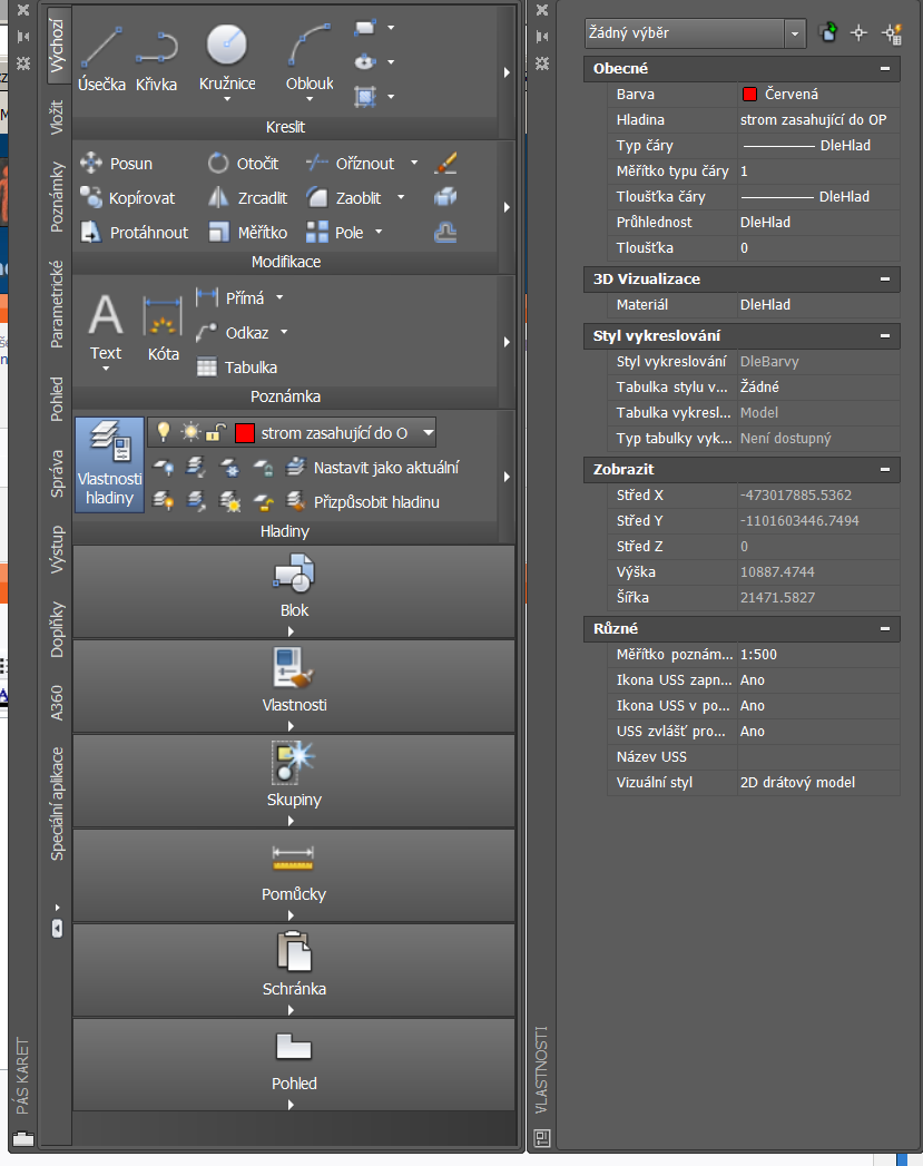

Dobrý den,
prosím Vás, pracuji na 3 monitorech a mám je rozvržené zleva: 3 2 1, přičemž 1 je ten domácí kde je nabídka START.
Na 2 mám kreslící plochu, na 3 paletky dle přílohy a na 1 mám hladiny.
PC nevypínám, ale dávám do režimu hybernace. Poté co druhý den zapnu PC, tak se mi paletky z 3 monitoru přesunou na 1.
Nevíte co s tím, abych pokaždé ráno nemusel dávat paletky na svá místa?
Děkuji, Kolúch.

Můžete zkusit toto...
https://knowledge.autodesk.com/support/autocad/troubleshooting/caas/sfdcarticles/sfdcarticles/Dialog-box-positioning-isn-t-preserved-on-dual-monitors.html" rel="nofollow - https://knowledge.autodesk.com/support/autocad/troubleshooting/caas/sfdcarticles/sfdcarticles/Dialog-box-positioning-isn-t-preserved-on-dual-monitors.html
Odeslal: Koluch
Datum odeslání: 15.říj.2018 v 11:36
Mám NVIDIA a nenašel jsem dané nastavení :-(.
Odeslal: johny
Datum odeslání: 15.říj.2018 v 11:46
No mělo by to být tady:
https://www.google.cz/search?q=nvidia+desktop+manager&rlz=1C1GGRV_enCZ751CZ751&source=lnms&tbm=isch&sa=X&ved=0ahUKEwj73biglIjeAhWBiCwKHaTIAy0Q_AUIDigB&biw=1455&bih=1003#imgrc=D1Xl0XGpDweVKM:" rel="nofollow - https://www.google.cz/search?q=nvidia+desktop+manager&rlz=1C1GGRV_enCZ751CZ751&source=lnms&tbm=isch&sa=X&ved=0ahUKEwj73biglIjeAhWBiCwKHaTIAy0Q_AUIDigB&biw=1455&bih=1003#imgrc=D1Xl0XGpDweVKM:
Ale třeba já to u sebe z nějakého důvodu nemám, nezkoumal jsem proč.
