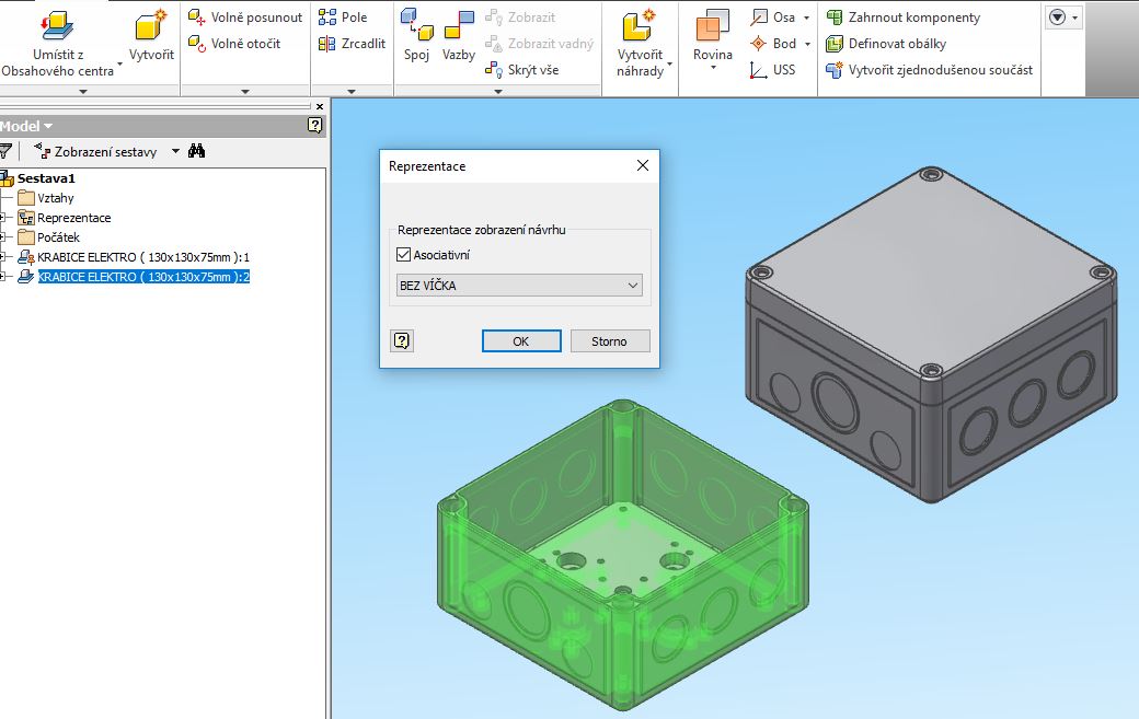

A) ze sestav udělat odvozené součásti a nacpat je do vlastní knihovny OC.
- je to rychlé v používání
- snadná centrální editace ivlastností
- Nejde rozhýbat
- Rádoby různé prezentace jednoho dílu ( poměrně sloužitá kombinace vypínání nebo posouvání těles v dílu "ALE FUNGUJE" ) - použivám nejvíce na ELEKTRO KRABICE - S VÍČKEM, BEZ VÍČKA nebo KABELOVÉ PRŮCHODKY - s maticí, bez nebo matice na různé pozici

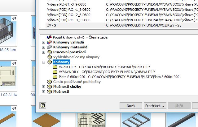

Zkoušel jsem postup:
1,vytvořil jsem si novou knihovnu s názvem komponenty.
2,model jsem uložit jako komponentu idf,mechanická do knihovny -komponenty,kategorie -mechanické
To bylo vše ještě fajn.V knihovně to asi je.Ale když dám - nová sestava,vložit z obsahového centra,tam si najdu oddělení - komponenty,mechanické - a ejhle - naběhne - vyřešit odkaz (viz obr.)
Takže zvolený postup asi není správný.

Odeslal: horalek
Datum odeslání: 20.říj.2018 v 10:55
Postup, který píšete zhruba odpovídá.
Koukám na ten díl, není náhodou vytvořený ze sestavy? Pokud ano, např. přes odvozenou součást, je nutné ho zcela odříznout od zdrojové sestavy (přerušit spojení).
Proč IDF? je to komponenta pro elektriku? (To ale není podstatné)
Pozn. soubor, který publikujete do Obsahového centra (OC) si uložte někam do svého pracovního adresáře. Při publikování do OC se vytvoří jeho kopie, která se do OC vloží. Zdrojový soubor se již pro práci s OC nepoužívá (jen pro případné změny či varianty).
Při prvním vložení z OC se tento jako ipt uloží do cesty pro vygenerované soubory z OC (cesta se nastavuje v projektu či možnosti aplikace).
To pak funguje jako jakýkoli jiný díl vkládaný z OC.

Odeslal: horalek
Datum odeslání: 20.říj.2018 v 17:55
Platí co psal pan Záruba
Pokud tedy chcete vkládat do OC součást (sestava nelze), je nutné ho odříznout od zdrojové sestavy a to pomocí "Přerušit spojení".
viz obrázek:
je jedno, zdali to vytvoříte pomocí Obalu či odvozené součásti (princip je stejný)
při vytváření obalu je možné ještě nastavit přerušení (ale i tak je nutné přerušit spojení viz předchozí obr.):
