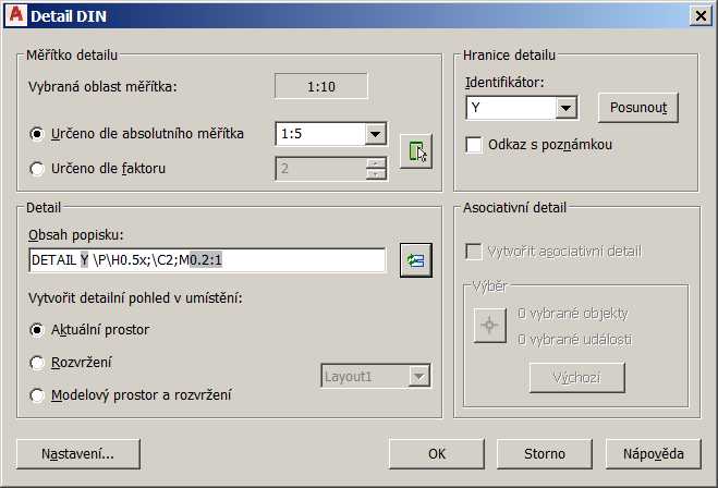

Dobrý den,
pokud je v oblasti, ze které chci udělat příkazem "amdetail" zvětšený detail, i nějaký text nebo mtext, pak ve zvětšeném detailu tento text není zobrazený. Jediné řešení, jak to obejít, na které jsem přišel, je rozložení textu před vytvořením detailu příkazem "txtexp" z ExpressTools. Neznáte někdo nějaký "čistší" způsob?
S pozdravem
Milan

Zkuste postup dle příbuzného tipu:
https://www.cadforum.cz/cadforum/amdetail-nevytvori-detail-z-entit-autocadu-tip7013 - https://www.cadforum.cz/cadforum/amdetail-nevytvori-detail-z-entit-autocadu-tip7013

Dobrý den,
v tipu zmiňovaná volba "Použít asociativní detail" je v mém případě neaktivní:
