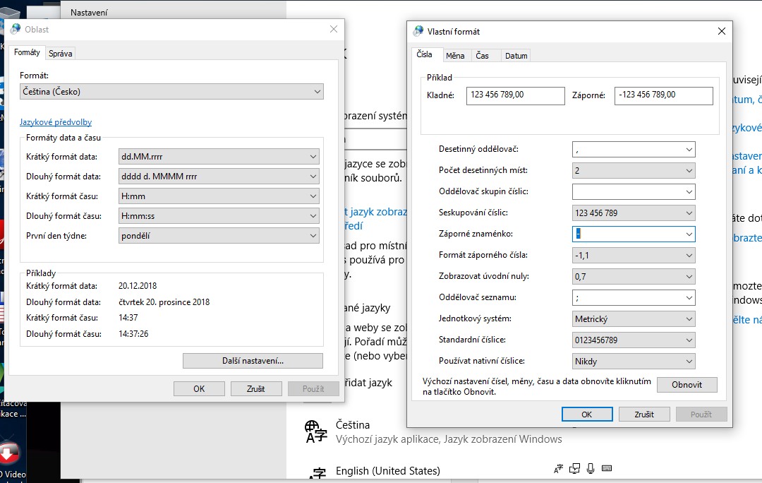

Dobrý den,
při exportu geometrických dat do aplikace HEC-RAS pomocí příkazu _AeccExportHECRas je vytvořen soubor s příponou .geo, avšak s oddělovačem desetinných míst s čárkou. Vzhledem ke složité struktuře souboru nelze provést hromadnou náhradu za tečku, jelikož oddělovač souřadnic je potřeba mít zachován jako čárku. Jedná se o verzi Civil 2019 a operační systémy Win7 i Win10, přestože v dialogu "Oblast a jazyk" je vše nastaveno na desetinnou tečku. Tímto je bohužel celý přenos dat mezi aplikacemi znemožněn.

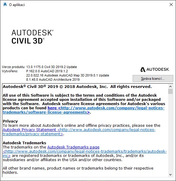

Datum odeslání: 20.pro.2018 v 13:58
Zkoušel jsem teď export v aktuálním Civilu 2019, na aktuálních Win 10 a výstupní .GEO mi připadá formálně v pořádku, i jeho export z Civilu proběhl normálně.
Váš .GEO vypadá strukturou/oddělovači jinak?

Ano, v mém souboru jsou zmíněné čárky. Váš soubor je OK, import do HEC-RASu proběhl zcela bez problémů. Já rovněž používám nejaktuálnější verze obou programů. Jakým způsobem máte nastavenou oblast a desetinný oddělovač v systému?

Nic jsem na implicitním nastavení Windows neměnil - toto je nastavení jazyka a verze Civilu (oboje pod průběžným Update).

Já naopak používám tečku jako des. oddělovač, neboť HEC jinak nechce pracovat. Nicméně zkusil jsem nastavit výchozí hodnoty, ale výsledek exportu je totožný, tedy čárka namísto tečky. Rovněž verzi Civilu máme totožnou … Tak nevím, nevím ...
