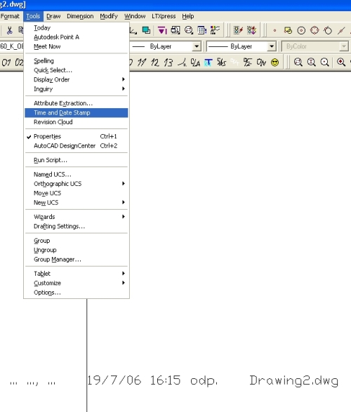

Odeslal: Ferdinand
Datum odeslání: 19.čvc.2006 v 16:06
Původně odeslal(a) musil musil napsal(a):
Na lt me chodí příkaz _revdate...
Nikde jsem to nenašel - odkud lze stáhnout?
-FerTh-
Odeslal: musil
Datum odeslání: 19.čvc.2006 v 16:19
Nevim jestli vás dobře chápu.  je to to samé jako když zadáte "_revdate"
