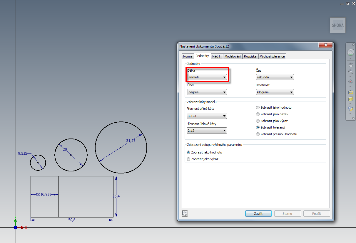

Dobrý den,
mám sestavu, kde je vše v náčrtech v palcích. Dělal jsem to podle výkresu, který byl v palcích.
Jenže bych dále potřeboval pracovat již jen v mm. Tedy i to co bylo zadané v palcích, aby se zobrazovalo v mm.
Nastavení dokumentu, kde pouze překliknu jednotky z In na mm nezabere.
Děkuji za pomoc.
Honta

Zkus změnu jednotek udělat v nastavení dokumentu.

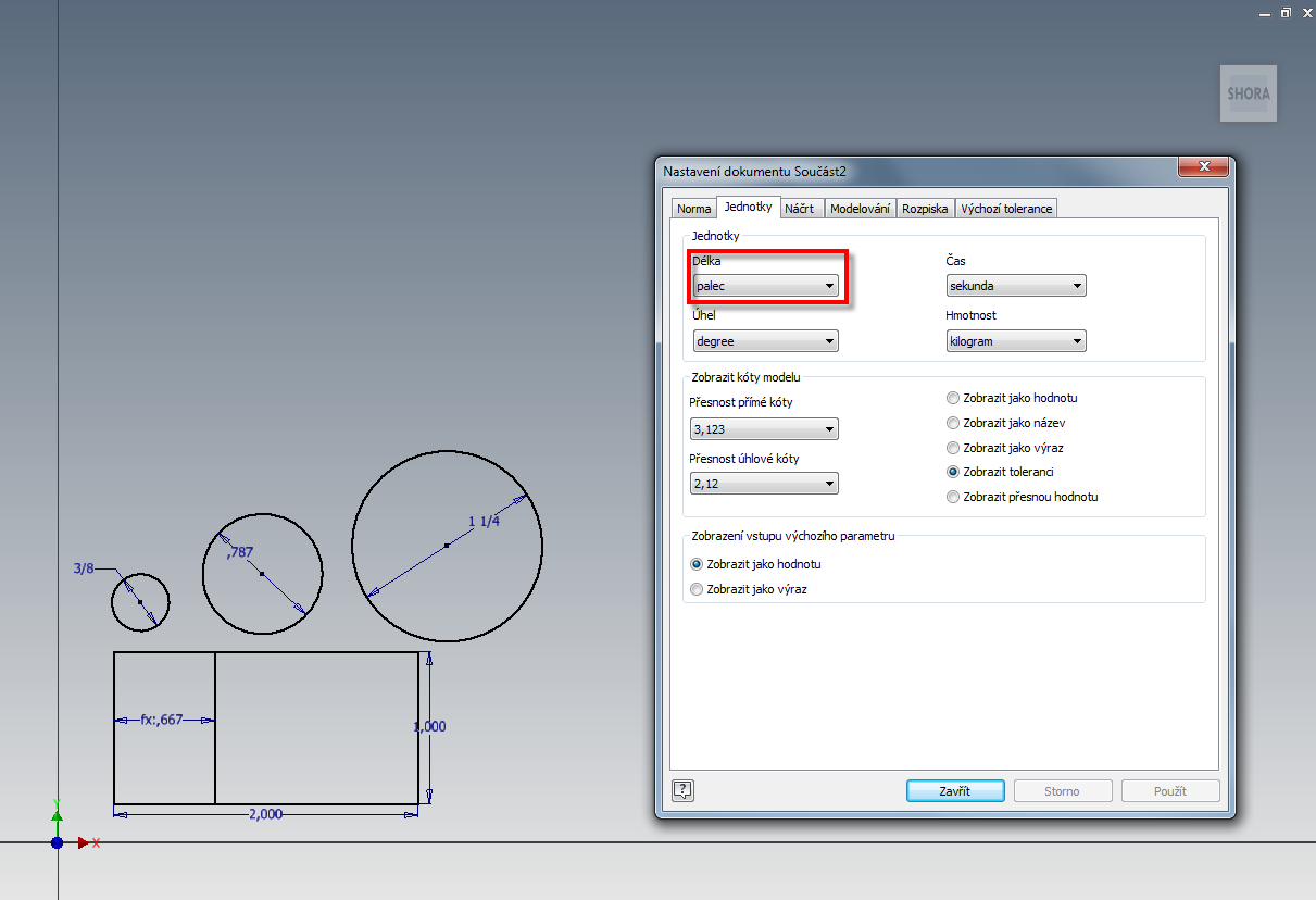

Podle mě je nejlepší změnit nastavení jednotek v dokumentu.
Pro vlastní výpočty Inventoru je to jedno, protože ten si interně stejně všechno převede na centimetry (interní délková jednotka).

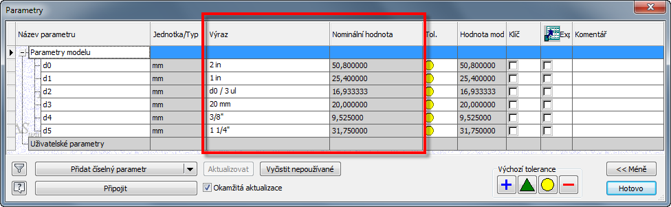

Zobrazení kóty v náčrtu se řídí nastavením jednotky takže tam budou vidět milimetry. Při zadání čísla bez jednotek se doplní aktuálně nastavená jednotka. Jediné místo, kde se to nezmění je editor parametrů v poli Výraz a tam je to snad lepší nechat, protože alespoň každý uvidí, že ta chlupatá míra není pro nic za nic.
Je ale nutné v sestavě změnit nastavení ve všech odkazovaných součástech, ne jenom na vrchoové sestavě.

Zkoušel jsem to v nastavení dokumentu a vše fungovalo viz. další příspěvek NAVARA.
Těžko říct kde to tazatel nastavoval.
