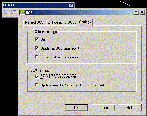

ahoj rád by som vedel ako nastavím to že keď sa prepnem pri 3d povedzme na view front aby som mal aj UCS nastavený na front. Nebaví ma to stále to sledovať. vďaka

Nastavení USS je možno si uložit pod vhodným názvem a pak jej v kterémkoliv pohledu jednoduše aktivovat. viz. obr.

slozene vyrezy nebo nastavit podle obr. nebo AutoCAD2007 - zpusobu je mnoho, co clovek to postup

asi je dulezite vedet, ze pri definici pohledu lze ulozit/neulozit spolu s pohledem i uss
