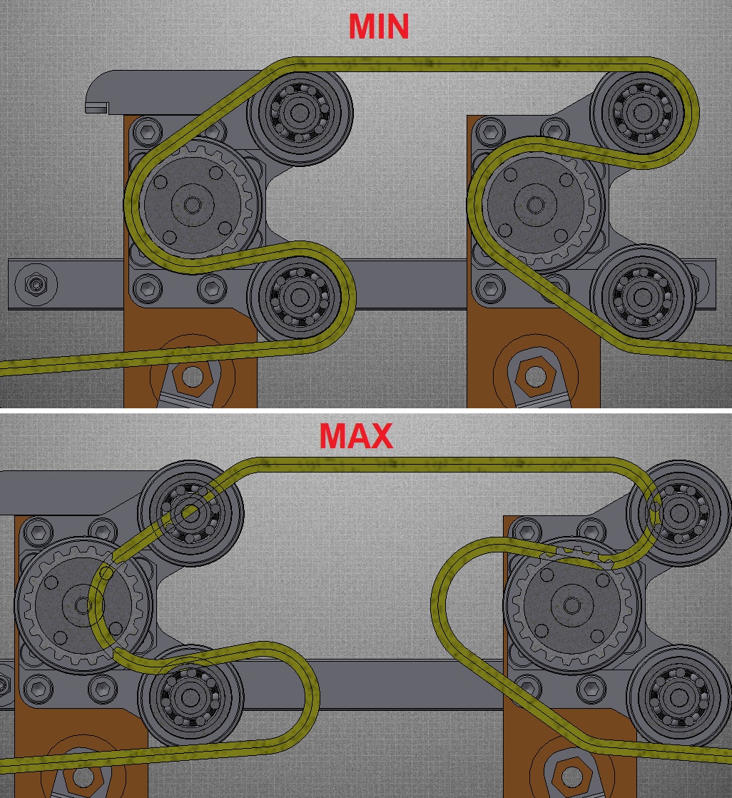

Dobrý den, jak modelujete řemeny, aby se měnil model - .ipt soubor?
Potřebuji, aby se řemen měnil z MIN na MAX. Teď to obcházím tak, že mám dva modely, u kterých při reportu měním viditelnost. Ale určitě to musím jít jen jedním modelem.

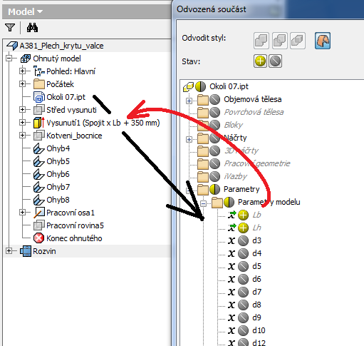

Pokud je to "ruční model", tak by se na vzdálenost MIN / MAX asi dala načíst hodnota z vazby nebo modelu (případně odkud tuto vzdálenost berete). Tedy načítání hodnoty myslím odvozenou součást a místo celého modelu načíst jen patřičný parametr...
Edit: zde použit jako zdroj jiné IPT (červená šipka pak klasicky již v tabulce parametrů)
