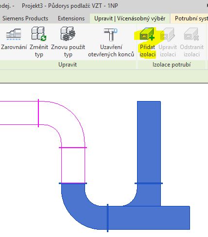

Je možno určit pro potrubí, že bude mít izolaci jen na části trasy?

Ano, je to možné. Stačí vybrat všechny prvky v požadované části trasy a poté použít příkaz Přidat izolaci.

Díky, myslel jsem to opačně, mám kus (vcelku) potrubí a chci izolaci pouze na části tohoto potrubí. Tedy jedině rozdělit potrubí na dva či více kusů a dát izolaci jen tam, kde chci.

Ano, jedině rozdělit ten jeden kus potrubí.
