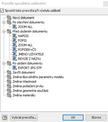

Napadá mě, že když už mám pravidlo které mi vytvoří všechny potřebné parametry a vlastnosti aby z nich jiné pravidlo mohlo poskládat texty. Nedalo by se na konec tohoto pravidla napsat příkaz?
Něco takového -
Vlož do tohoto dokumentu externí pravidlo :
1) NADPIS
2) POPIS
3) MAT
Budu rád za radu i případně všelijaké postřehy.

Zkuste se podívat na RunExternalRule

Ano to funguje když ho potřebuji spustit ale já bych ho chtěl uložit přímo do itp a iam. Pravidlo výše popsané mi připraví parametry a vlastnosti pro itp a iam, které jsou přeukládané ze starších projektů a ty je nemají. Nové již mají vše připravené v šablonách. Proto se snažím vytvořit si pravidlo které by mi po přeuložení starého modelu na nové pomohlo co nejvíce nastavit díl tak aby bez větších zásahů byl jako nová šablona.
Odeslal: Navara
Datum odeslání: 31.led.2019 v 13:25
Používání interních pravidel v dokumentu není vhodná cesta.
Nejvíc se mi v praxi osvědčilo hlídání určité události nad dokumentem (nejčastěji před uložením) a na tuto událost spouštět externí pravidla.
K tomu je v XTools přímo možnost nastavit pravidlo, které se má spouštět. Toto pravidlo pak může volat další pravidla atd...
Důvody jsem tu už rozebíral mnohokrát, ale nejdůležitější je: Až (ne jestli!) bude potřeba v budoucnu změnit tato pravidla, budete mít opravdu velký problém. U externích to změníte na jednom místě a máte klid.

Ok, děkuji za doporučení.
Je tedy možné na konec tohoto pravidla napsat příkaz, která mi přiřadí jednotlivá externí pravidla k událostem při který se mají spouštět? viz výstřižek níže?
Odeslal: Navara
Datum odeslání: 04.úno.2019 v 10:48
Nevím, jestli je tohle někde zdokumentované.
Referenční příručka k iLogicu je dostupná tady: http://help.autodesk.com/view/INVNTOR/2019/ENU/?guid=GUID-AB9EE660-299E-408F-BBE1-AFE44C723F59" rel="nofollow - http://help.autodesk.com/view/INVNTOR/2019/ENU/?guid=GUID-AB9EE660-299E-408F-BBE1-AFE44C723F59
Možná to nějak půjde, ale nevím jak.
Navíc tyhle spouštěče jsou opět uložené v dokumentu a pokud v budoucnu pravidlo nebude dostupné, nastane chyba. Pokud budete chtít další přidat, máte stejný problém, jako kdyby bylo pravidlo lokální.
Já jsem pro tenhle účel napsal do XTools právě ty vlastní spouštěče, protože nejsou závislé na tom, aby byly uvedené v dokumentu, pokud v budoucnu zmizí, tak se nic nestane (takový stav je ošetřen), pokud přibydou, tak se jednoduše doplní.
