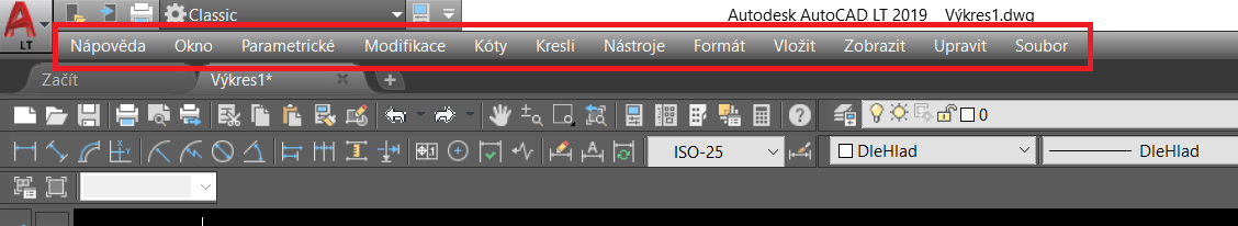

Ahoj, nevím jak se mi povedlo, ale otočil se mi panel nabídek v horní liště (začíná mi "nápovědou", končí "souborem"). Nevíte, jak toto nastavení vrátit zpátky?
Všude v nastaveních jsem narazil pouze na zobrazení, ale nikoliv na změnu orientace nebo řazení panelu. Děkuji moc

Kde jste vzal ten pracovní prostor "Classic"? Ten je zřejmě nějak zpřeházen. Přepněte se (volbou nahoře nebo ikonou ozubeného kola ve stavovém řádku) na standardní prostor "Kreslení a poznámka", nebo příkazem _MENULOAD znovu načtěte soubor ACADLT.CUIX.
