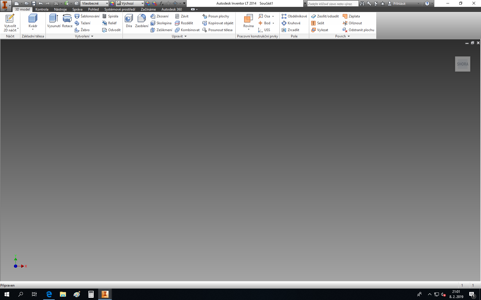

Dobrý večer,
mám takový malý problém. Abych si zvětšil plochu na svém malém monitoru ,tak jsem si křížky odstranil tu tabulku (byla na levé straně) ,která vám ukazuje sled vašeho modelování a z pravé strany jsem si odškrtnul ten sloupeček, který vám dává možnosti pracovat s orbitou. Chtěl bych to dát teď zase zpátky ,ale nevím, kde to zase aktivovat. Mohl by mě prosím někdo navést?

Prohlížeč opět zobrazíte volbou "Uživatelské rozhraní" - viz tip:
https://www.cadforum.cz/cadforum/jak-obnovit-omylem-zavreny-prohlizec-sestavy-inventoru-tip6743 - https://www.cadforum.cz/cadforum/jak-obnovit-omylem-zavreny-prohlizec-sestavy-inventoru-tip6743

Už to mám! Moc děkuji
