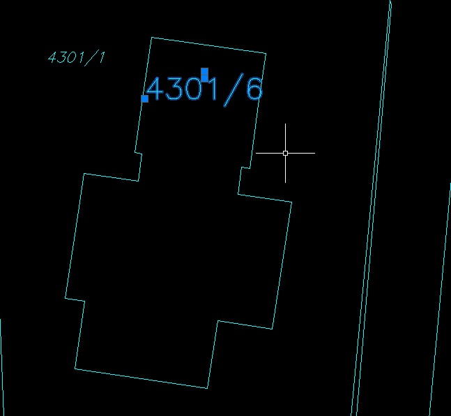

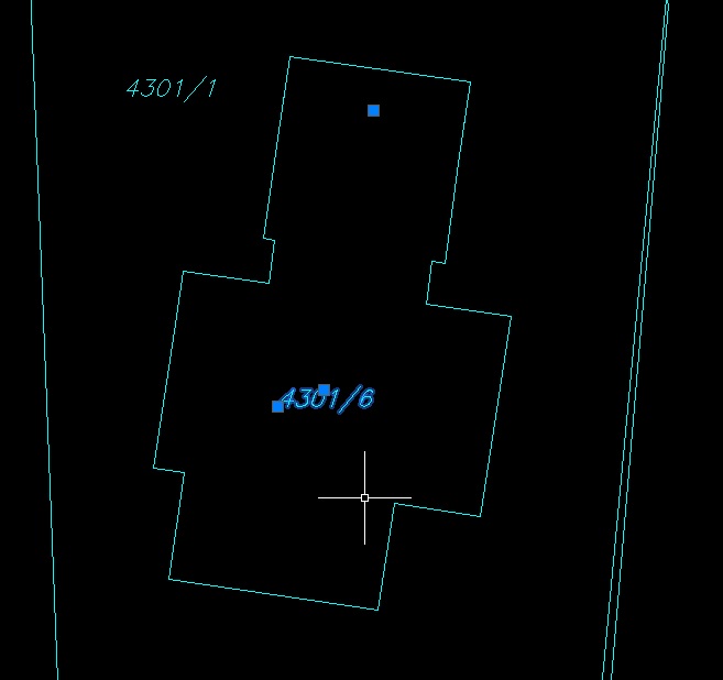

Dobrý deň,
mám vytvorený blok v ktorom mám zadefinovaný atribút. Pôvodná výška textu je 0,7 a mením ju na 1,5, avšak keď zmením výšku textu tak mi zmení aj polohu bloku (viď. príloha). Ďakujem za rady.

To je divné. Co je ten horní uzel na prvním obrázku? Nebyl ten původní atribut jen "odtažen" mimo svou pozici? Při synchronizaci bloku se vrátí do "domácí" polohy.

Áno, správne, bol posunutý mimo svoju pozíciu. Chcem docieliť aby po zmene veľkosti textu aj na nej ostal.

Upravili jsme starší francouzskou utilitu SYN - mění chování příkazu ATRSYNCHR. Vyzkoušejte z Download.
