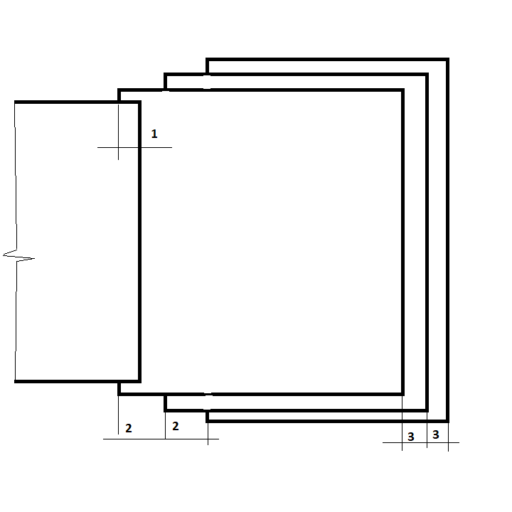

Dobrý den všem
Potřebuji poradit s tvorbou teleskopických krytů. Kontrola profilu je ta snadnější část. Problém je v automatické tvorbě jednotlivých částí teleskopu. Pro výpočet počtu dílů a jejich délky by měly sloužit dva parametry. První kryt zcela zasunut a druhý parametr krytu je minimální délka plného vysunutí. Dalšími parametry jsou (viz obrázek):
- Nevysunutelná část, při plném vysunutí ( 1 )
- Nezasunutelná část, při plném zasunutí ( 2 )
- Velikost dorazů mezi jednotlivými díly při plném zasunutí ( 3 )
První až předposlední díl mají žebro s vodícím profilem, poslední díl má žebro bez vodícího profilu.
Jelikož bych si rád usnadnil práci chtěl bych pro návrh využít skeleton a (nebo) iLogic. Funkce iCopy se mi zdá problematická protože využívá adaptivitu a mohl by vznikat problém při práci s Vaultem.
Za rady předem děkuji.

Nejsem si jistý tím co potřebujete - výpočet, pomoc s modelem...
Každopádně na tvorbu modelu by mělo stačit jednoduché zavzorcování.
K výpočtu mi chybí jeden parametr - počet dílů, je fixní nebo se počet mění (má maximální délku?)
Pak přes pár pomocných parametrů se k výsledku jde dopočítat...
1) Počet dílů teleskopu (znám max délku)
Max délka vysunutí / max délka - zaokrouhleno do + funkce ceil (případně floor, nebo round)
2) Z celkové délky a počtu kusů už můžeš pomocí vhodného výpočtu dopočítat délku jednotlivých segmentů...
A postupoval bych nejspíše pomocí skeletonu...

Počet dílů (n) se počítá. S tím nemám problém. S délkou jednotlivých dílů (L1 až Ln) taky není až takový problém.
Největší problém je automatizované modelování jednotlivých dílů. Nevím jak přimět Inventor aby mi vytvořil potřebný počet dílů kdy každý další díl má profil o něco větší(aby do něj předchozí díl vešel).
A další problém je, že první až předposlední díl má žebro s vodícím profilem a poslední díl má žebro bez vodícího profilu.
Zvažoval jsem skeleton jako více-objemové těleso, kdy každé těleso = jeden díl teleskopu. Pokud by se počet dílů neměnil tak by to bylo vcelku jednoduché. Bylo by např. 5 dílů tedy 5 objemů v modelu, parametricky bych řídil rozměry, vodící profil bych protáhl přes 4 objemy a je to hotovo. To co se mi nedaří vymyslet je "generování" počtu dílů. Jednou je potřeba 5 jindy i 10 dílů.
Otázka tedy je jak Inventoru říct "Udělej mi (n) dílů kdy každý další je oproti předchozímu odsazen o 6 mm, a vodící profil vytvoř v prvním až předposledním dílu."

Další důležitá otázka je kolik takových teleskopů budete dělat. Jestli jednotky, desítky, stovky, ... a jak moc si budou podobné.
Pomocí iLogicu by se to dělat dalo, ale bude trochu problém s pojmenováním dílů. Je například možné si udělat model s maximálním počtem dílů a nepotřebné vypnout.

Pracoval bych s více objemovou součástí (skeleton), ze které bych odvodil sestavu. První díl skeletonu by definoval profil a 1.náčrtovou rovinu.
1. Vstupní parametry delka max, min ... atd.
2. Výpočet počtu dílů (n), a jejich delek L1 až L(n)
3. Cyklus o 1 až (n) opakování
   a. vytvoř odsazenou rovinu č. 1 (až (n))
   b. promítni křivku z prvniho náčrtu
   c. Vytvoř offset promítnuté krivky o +6x 1 (až (n))
   d. Vytvoř plech z profilu o delce L1 (až L (n)) jako nové objemové těleso.
   e. Vytvoř na konci (n).dílu náčrt, promítni do nej profil dílu, udělej offset +3mm, vytvoř plochu, jako nové objemové těleso (žebro)
   f. Zpet na začátek cyklu
4. Vysuň vodící profil skrz žebro 1 až (n-1)

Pokud je těch modelů tolik, tak by asi bylo vhodné se zamyslet nad použitím CS Konfigurátoru. Ten je založený právě na použití více šablon (variant) a tvorbě jednotlivých provedení, které se mohou lišit rozměry a vlastnostmi. Tato provedení je potom možné skládat do sestav a tím vytvořit potřebný vrcholový model.
Řešení pomocí iLogicu by v takovém případě bylo asi hodně složité. Jiné řešení (např. skeleton) je téměř neproveditelné.
Co se týká navrženého postupu s tvorbou náčrtů a tvorbou prvků je natolik obtížné, že by pravděpodobně nebylo efektivní.
