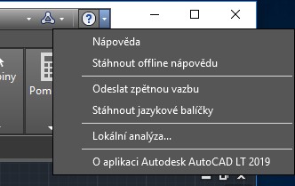

Dobrý den, prosím o informaci kde tento dialog, který se zobrazuje po stratu Autocadu 2019lt, vypnout ?
Píše, že v nápovědě, ale tam mi ne nelze najít.
Děkuji

Ten by se měl zobrazit jen jednou - přístupný je přes funkci "Lokální analýza" v horním panelu u Nápovědy (otazník). Pokud se zobrazuje opakovaně, asi je nějaký problém se zápisem do Registry (do profilu uživatele).

Ano, zobrazuje se to při každém spuštění CADu.
tak to je možné, akorát co s tím ? toto je nabídka nápovědy ...

ale s otevřeným výkresem by měla vypadat takto:

Tak toho jsem si předtím nevšiml - po otevření výkresu je jiná nabídka a pomohlo spuštění lokální analýzy a vypnutí.
