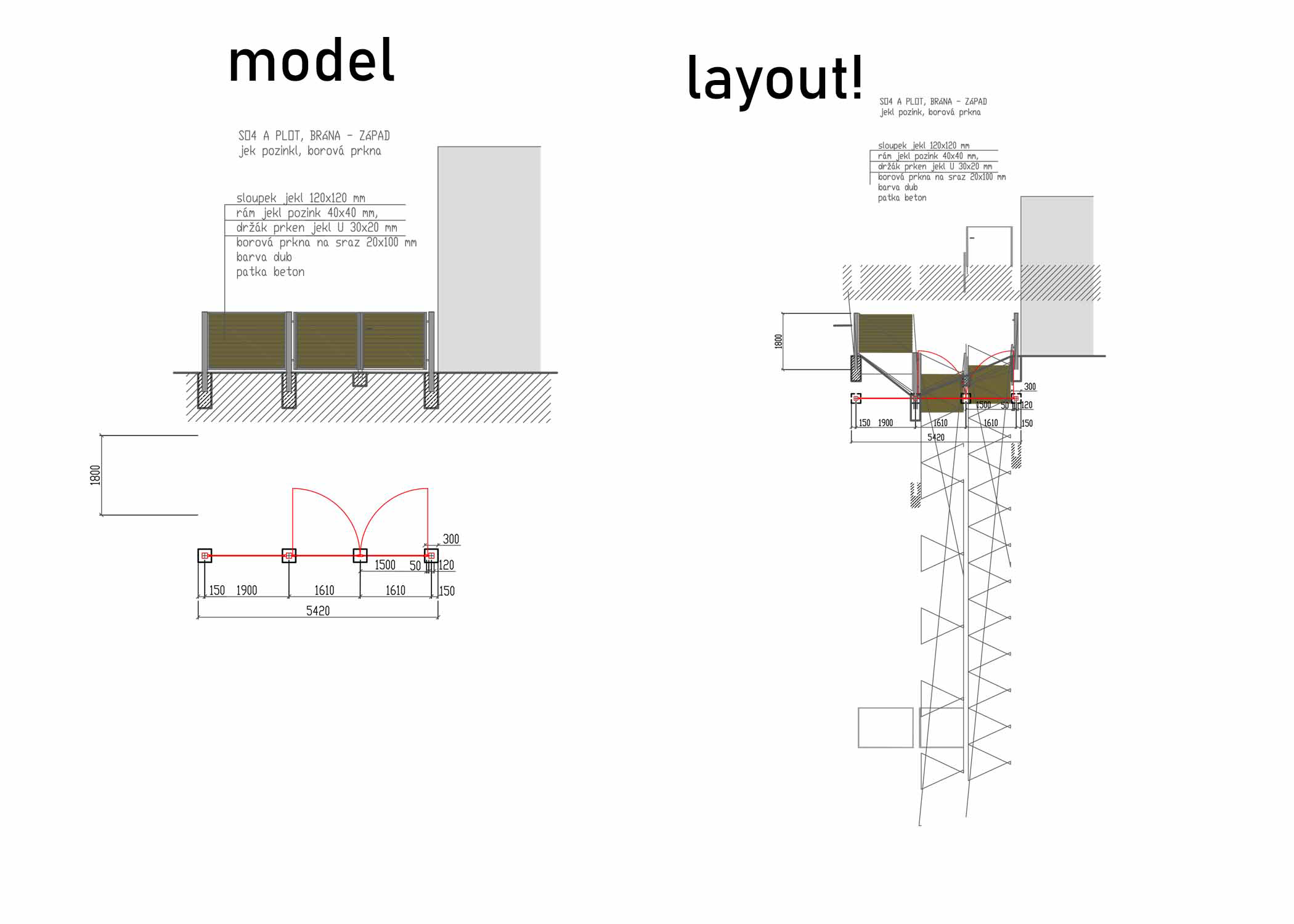

Dobrý den,
Mám několik problémů s Autocad 2018
1) když kreslím svislou čáru, nakreslí se mi jiný rozměr než zadávám. Při kontrole v properties se ukazuje zadaný rozměr, ale není to ten rozměr. Po chvíli se zas cad chytne a začne kreslit správné délky
2) při editaci se šrafy přichytávají k neviditelnému bodu. Stejně tak kóty se objevují jinde, než je kótovaný objekt.
3) v layoutu se mi ukazují popisky jinde než v modelu.
4) přetrvávající problém - souvisí s bodem 3 - v layoutu mám popisky u legendy úplně někde jinde než v modelu. Nemám přes sebe dvě legendy ani dva viewporty,  často ani nepomáhá předchozí rada - vymazat viewport a vložit nový.
Jakoby byl ve výkresu nějaký neviditelný bod, ke kterému se vše přichytává.

to vypadá na problémy grafické karty (resp. grafického driveru) - zkuste změnit nastavení hardwarové akcelerace v AutoCADu

Vypnula jsem performance akcelator a nic. Přikládám vizuál modelu a vizuál layoutu. Ten obrázek se v laoutu úplne zhroutil. Ten zhroucený obrázek mi dělá  problémy jako, že se nepřichytávají čáry tam, kam mají, kreslí se jiné rozměry čar.Cry

Pak to ještě může být způsobeno poškozeným DWG - např. pokud prošel nějakou non-Autodesk aplikací.

Zkusit uložit jako DXF, ten otevřít a uložit jako DWG.
Nechytá se nekde něco na Z souřadnici?

Děkuji, přichytávání na z souřadnici bude asi ten problém.  Když jsem si dala view z boku, tak jsem zjistila, že výkres má mnoho čar vedoucích do Z prostoru. Obr jsem vymazala a uvidím, jak se to bude odpo chovat. Jak se to stane, že se začnou čáry přichytávat na Z souřadnice? Jak tomu mám příště zabránit když kreslím je ve 2d?

Viz OSNAPZ - https://www.cadforum.cz/cadforum/qaID.asp?tip=4292 - https://www.cadforum.cz/cadforum/qaID.asp?tip=4292
