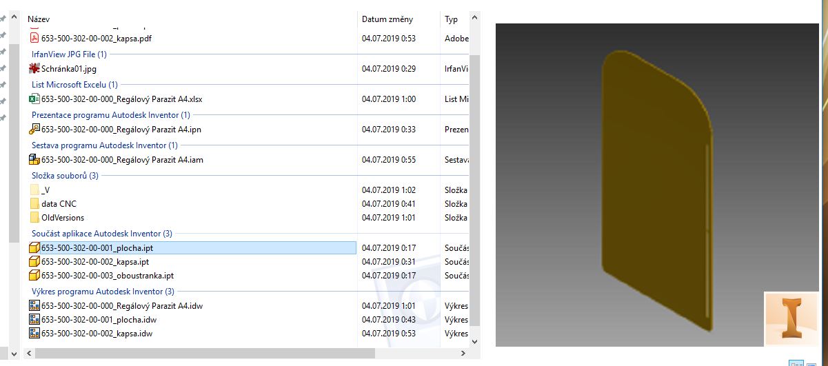

Pekný deň,
ak otvorím nejaký súbor v INV2020 a potom ho uložím a zatvorím, INV2020 ani Win10 mi nedovolí tento súbor premenovať (vykrikuje že súbor je otvorený) až pokým nezatvorím Inventor. Ide ma z toho šľak trafiť...Design Assistant alebo čo to tam je, používať nechcem...
Vďaka

Standardně toto Inventor 2020 nedělá. Nejsou soubory řízeny Vaultem? Nejsou na nějakém síťovém nebo jinak sdíleném/zrcadleném disku? Nejsou otevřeny ještě jinde (sestava, výkres)?

Nie, nie sú otvorené nikde, to je samozrejme prvá vec ktorú som kontroloval...Vault nepoužívam...
Ale teraz ma napadá že by to mohol robiť OneDrive...

Ano, po vypnutí synchronizácie to už ide premenovať...

Možná by stačilo i jen počkat než OneDrive dokončí synchronizaci na pozadí. Ale nezkoušel jsem.

Ano, normálne by to malo stačiť, ale zistil som že mi začala blbnúť synchronizácia...takže na 99% je problém v tom....ITčkar sa na to pozeral a nejako sa mu to nedarí rozchodiť...neviem či ma nečaká reinštalacia stanice...Cry

Někdy to dělá náhled v levém okně.
