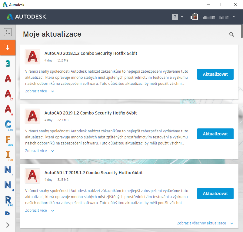

Autodesk vydal kombinovaný bezpečnostní hotfix řešící nově objevené menší bezpečnostní problémy, které se mohou projevit i v rodině AutoCAD verzí 2017, 2018 a 2019. Stáhněte si a nainstalujte "Combo Security Hotfix" pro 32- a 64-bitové verze AutoCADu a AutoCADu LT - buď pomocí Desktop App nebo z vašeho účtu Autodesk Account. Oprava je k dispozici i pro produkty bez subscription/maintenance.

Mohli by něco vymyslet i pro LT2020. Dneska už mi to tady spadlo aspoň 10x :-(
