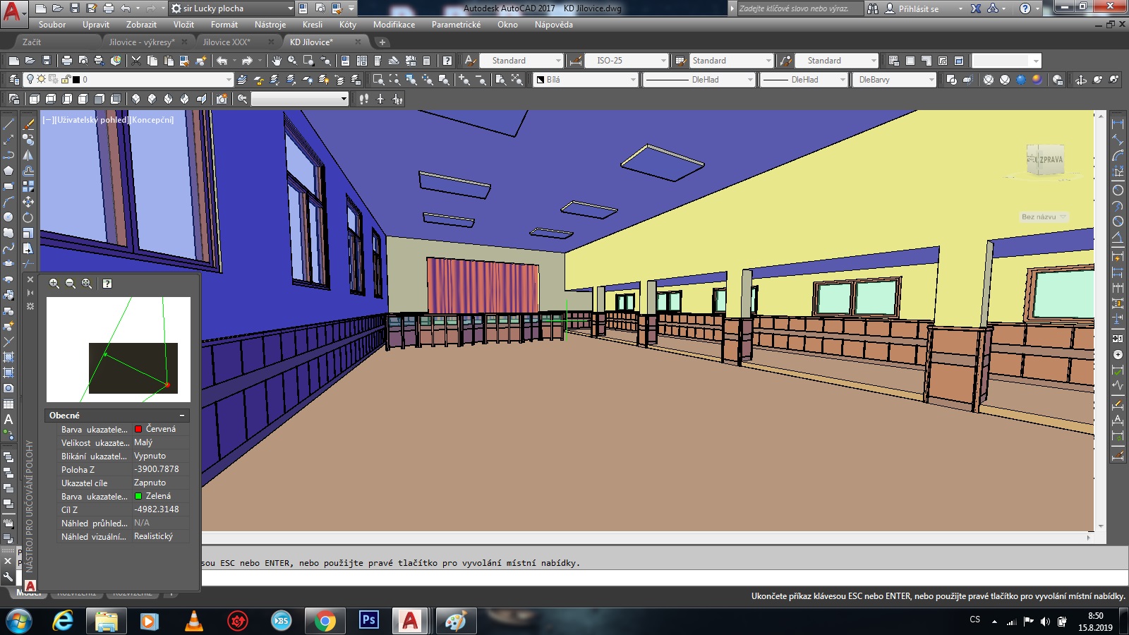

Prosím POMOC, spěchá to..

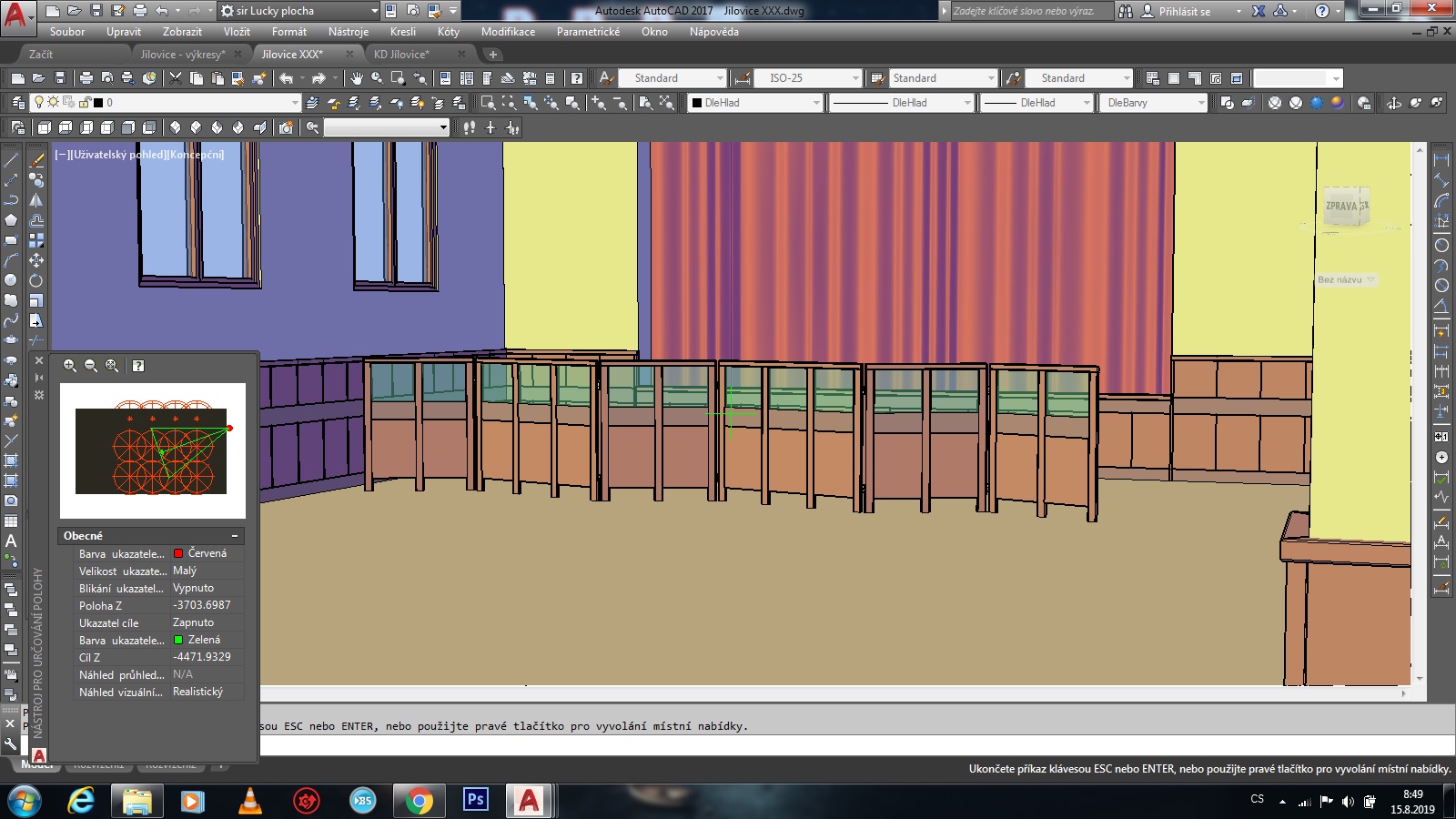

Dobrý den, prosím o pomoc s nastavením zobrazení procházení. Jde mi o to, jak mám nastavit rozsah zobrazovaných věcí. Na prvním obrázku je hrozně úzký pohled ( není široký jako na druhém obrázku ). Jak to prosím mohu nastavit, abych měl lepší pohled ? širší jako na obrázku číslo dvě?
   V levém spodním rohu je vidět (zeleně) pohled, jeden je jako ostrý trojúhelník a druhý jako tupý trojúhelník. Cílem je dosáhnout toho "tupého" trojúhelníku. Předem moc děkuji za jakoukoliv radu.

Zorný úhel kamery? (FOV)
