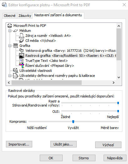

Už vim, kde je problém. Při DWG to pdf není možnost upravovat rastrovou grafiku.
Když vyzkouším Microsoft print to pdf tak mohu upravit rastrovou grafiku na max, ale zas nemohu přidávat vlastni formát papíru.
Nevíte o nějaké alternativní virtuální tiskárně, která nabízí možnost upravovat rastrovou grafiku a vlastní formát papíru?

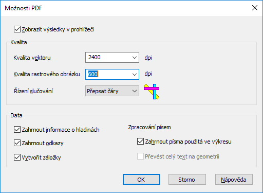

Jak to myslíte? Jak u DWG to PDF tak u novějšího AutoCAD to PDF jde upravovat jemnost tisku rastrové grafiky - viz:
Vlastní formáty jde přidávat i u Microsoft PDF, ale je to docela komplikované. Snadno to jde např. u CutePDF, FreePDF a podobných virtuálních tiskáren.

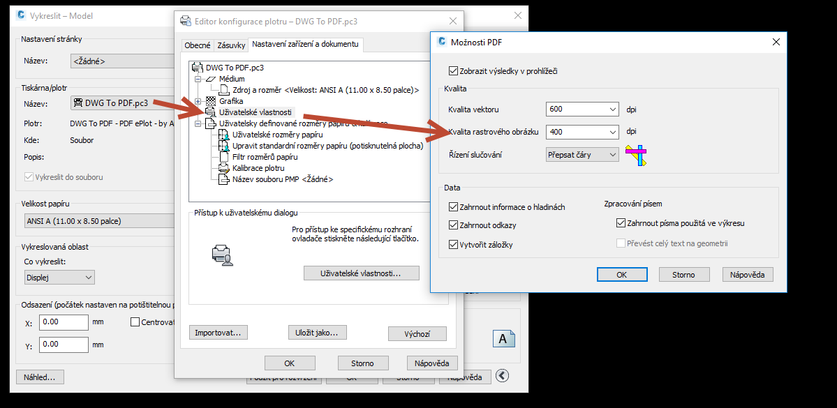

Tuto možnost tam DWG to pdf nemá. Co jsem zkoušel tak celý problém s vykreslením detailnosti tkví v tomto.
Odeslal: martinfolber
Datum odeslání: 06.zář.2019 v 13:52
Tuto možnost tam DWG to PDF má v uživatelských vlastnostech...
viz.
Martin Folber
Odeslal: asdfen
Datum odeslání: 06.zář.2019 v 14:10
Toto jsem zkoušel dávat na maximální hodnoty a nepomáhá to. Z toho důvodu jsem si myslel, že je to jsou dvě rozdílné věci.
