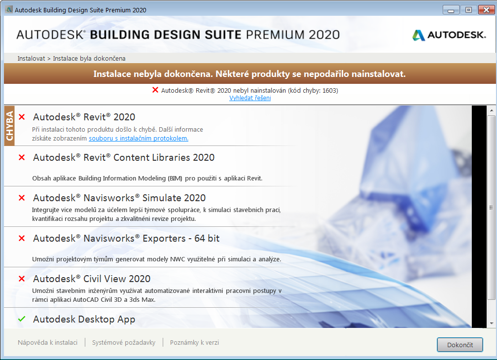

Přeji příjemný den
Pokouším se o reinstlaci Revitu 2020 protože mi u něj nefungovaly RPC objekty. Po odinstalování jsem ručně smazal adresáře, které zůstaly po R 2020. Při nové intalaci se objevila dvakrát chyba 1712 a intalce skončila chybo 1603. viz obr. Co se s tím dá dělat? W7 64
Děkuji
Jan Kosík

Dobrý den,
chyba 1712 indikuje poškozené komponenty Microsoft Visual C++, které by bylo vhodné reinstalovat (viz Ovládací panely a podsložka VCRedist na instalačním médiu CAD aplikace). Nebo může být poškozen pozůstatek předchozí instalace. Doporučuji nejprve důkladně pročistit viz tip https://www.cadforum.cz/cadforum/qaID.asp?tip=6324 - https://www.cadforum.cz/cadforum/qaID.asp?tip=6324 , kde najdete všechna umístění, které je důležité promazat. Také doporučuji stáhnout z vašeho účtu kompletní instalaci (Download Now nebo Browser Download) a nepoužívat webovou instalaci. Pokud bude problém přetrvávat, kontaktujte nás na helpdesk.cadstudio.cz.

Pokud máte na PC novější verzi knihoven MS VC++, obvykle by to nemělo vadit, ale pokud dochází ke kolizi, může být nutné novější verzi nejprve odinstalovat, pak nainstalovat danou aplikaci a teprve po ní reinstalovat zpátky onu novější verzi VC++ redistributable. Což je bohužel nepříjemná robota...

Problémem je, že mi nikdo nezaručí, že po odinstalaci 2020 půjde vůbec něco znovu nainstalovat. Při pokusu o instalaci C++2015 se vždy objevuje následující oznámení s logem, které hlásí že existuje soubor verze 10.0.10137 který není určen pro 64 bit systém, ale kde je ten soubor, aby bylo možno se jej zbavit? Systém C++2015 nevidí tudíž nejde normální cestou odistalovat.

Pane Kosíku, přes helpdesk jsem vám poslal, jak postupovat v případě té chyby instalace C++ 2015.
