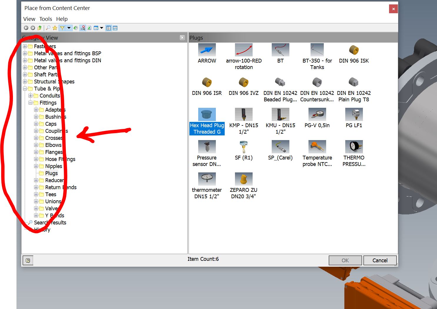

Zdravím s drobnou žádostí o radu,
lze li zmizelé náhledy rodin ve stromu dílů v OC nějak vrátit zpět bez reinstalace.
Nic tragického, ale mohlo by být lépe.
-Inventor2016, Win 10 pro.
Vše bylo a je plně funkční, pouze se tento problém, viz příloha, přihodil po instalaci některé aplikace z ADSK App storu, Reset Inventoru nepomohl.
Obrázky/náhledy dílů jsou OK, pouze náhledy rodin mají ikonu pouze jako složku.
Existuje rada jak toto zpět "vyčistit" ?

Tento problém způsobený aktualizacemi Windows jsme také zaznamenali. Nahlášeno a už se objevilo v KnowledgeBase:
https://knowledge.autodesk.com/support/inventor/troubleshooting/caas/sfdcarticles/sfdcarticles/After-installing-Windows-10-Update-KB4517389-OS-Build-18362-418-Category-Thumbnails-in-Inventor-Content-Center-are-not-shown-anymore.html" rel="nofollow - https://knowledge.autodesk.com/support/inventor/troubleshooting/caas/sfdcarticles/sfdcarticles/After-installing-Windows-10-Update-KB4517389-OS-Build-18362-418-Category-Thumbnails-in-Inventor-Content-Center-are-not-shown-anymore.html
Příčinou problému jsou tyto aktualizace:
•Windows 10 Build 1903 (OS 18362.418) KB4517389
•Windows 10 Build 1809 (OS 17763.805) KB4519338
•Windows 7 Build 7601 (Service Pack 1) KB4519976
Zatím není jiné řešení než odinstalace oněch KB hotfixů Windows.

S aplikacemi by to souviset nemělo, je to potvrzený problém kolize s Win aktualizacemi (.NET).

Problém je - pro Inventor 2019 - vyřešen v dnešní aktualizaci Inventor 2019.4.3.

Verze starší než 3 release Autodesk opravuje jen sporadicky, ale vzhledem k charakteru chyby je možné, že to opraví Microsoft. Ten problém se ale objevoval i u dalších verzí Inventoru, tak zřejmě ještě nějaké updaty přijdou.

Tak ještě byla dnes potvrzena oprava pro 2018 a 2017 a má přijít ještě verze 2020. Ale 2016 už asi ne. Viz  https://www.cadforum.cz/forum/forum_posts.asp?TID=29643 - https://www.cadforum.cz/forum/forum_posts.asp?TID=29643
