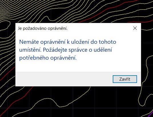

Dobrý den,
Používám studentské verze programu AutoCAD a Civil 3D. Od začátku školního roku nemůžu uložit žádný výkres v těchto programech. Ať už jde o můj původní výkres nebo třeba o stažené zadání ze školy. Zkoušela jsem výkres překopírovat do nového. Ukládat ho pod jiným názvem. Dokonce jsem i tyto programy odinstalovala a nainstalovala znovu.
Pokaždé, když dám uložit tak se objeví okno s nápisem: "Je požadováno oprávnění. Nemáte oprávnění k uložení do tohoto umístění. Požádejte správce o udělení potřebného oprávnění."
Zároveň s ostatními programy (např. Excel, Word) žádné problémy s ukládáním nemám.
Nestalo se Vám to někomu? Nevíte si někdo rady, co s tím mám dělat?
Předem děkuji za jakoukoliv odpověď,
Nikola.

To není hlášení AutoCADu, ale jen interpretace systémového upozornění Windows. Pravděpodobně nemáte dostatečná práva k ukládání do aktuální pracovní složky nebo do adresáře dočasných souborů nastaveného v AutoCADu. Práva mohou být omezena lokálním nastavením správce systému, síťovou skupinovou politikou, nebo třeba nějakým antivirovým programem.
