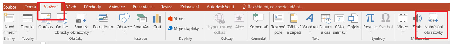

Odeslal: Elfenbein
Datum odeslání: 12.pro.2019 v 15:20
Dobrý den.
Já používám na záznam z obrazovky PowerPoint. Vytvořené video má dostatečné rozlišení a výsledný soubor je sympaticky malý.
