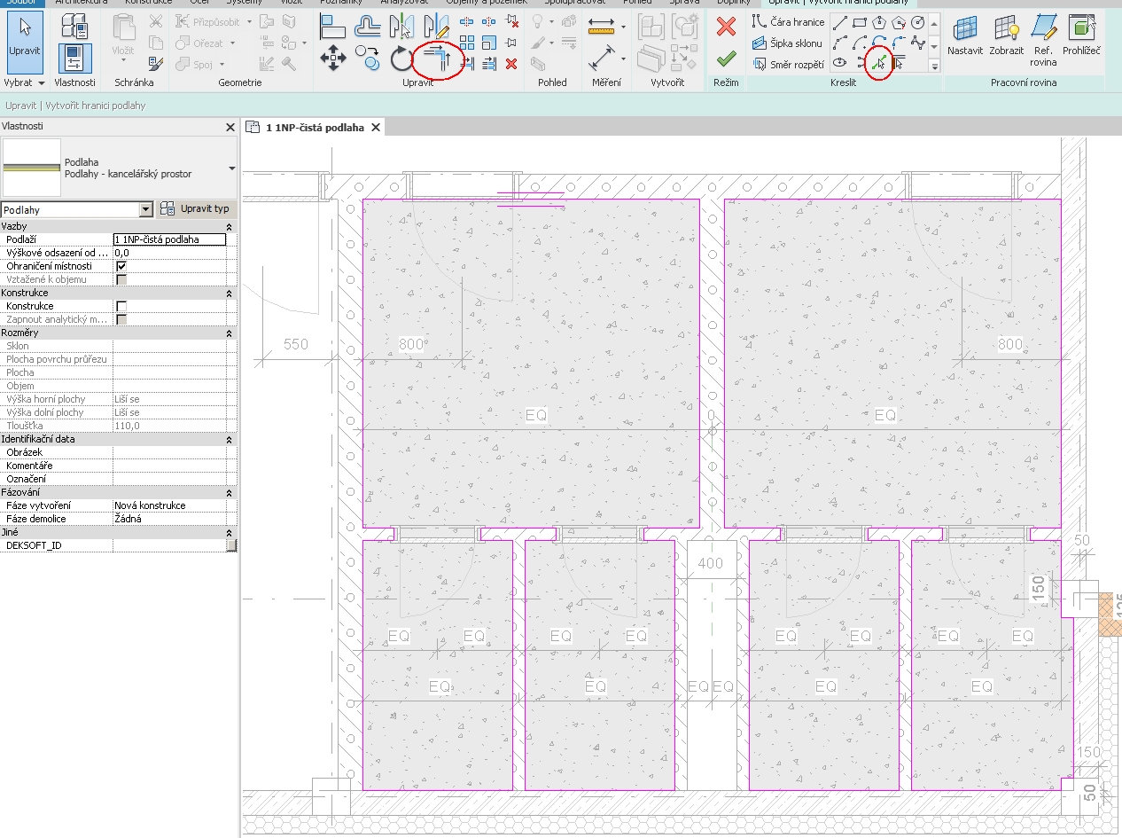

Dobrý den, rád bych se zeptal, zda by mi někdo nevysvětlil chování příkazu "Spoj geometrii" (jelikož mi to Revit sám správně nespojí) - jednodušše u zdi a podlahy. Jedná se mi vykazování materiálu - viz. obr. - výkazy jsou stejné. I Když pak u stěn nastavím Dolní odsazení až k nosné konstrukci stropu, tak se výkaz zdiva upraví správně, ale když použiji opět Spoj pro správné zobrazení tak výkaz u stěn i podlahy vrátí do původních hodnot. Hledal jsem ale nenašel,možná jsem přehlédl. Děkuji za odpověď. Z.Svoboda, SŠS Jihlava

Nahlašte to jako chybu... Sice to můžete následně ručně opravovat pomocí Switch Join, ale to se uklikáte. Navíc abyste se v tom vyznal, tak musíte převést ty konstrukce na Součásti (Parts), tam pak totiž vidíte, jak se nesprávně spojují (i když je stěna spojena s podlahou, tak Part té stěny zůstane na hraně), pak když použijete Switch Join, tak se upraví i Part.
Mám takový dojem, že před zavedením Parts to fungovalo správně, ale to už je dávno.
PJ

Děkuji za odpovědi, podlahu mám normálně nástrojem podlaha s nadefinovanou skladbou a prioritami. Z toho tedy plyne, že zatím je třeba tvořit nosnou konstrukci stropu zvlášť a vlastní podlahu taky zvlášť. Tak třeba to v dalších verzích spraví, jinak nástroj podlaha s více vrstvami jakoby ztrácí smysl, když to výkazově nesedí.

Jinak k výkazům. Algoritmus počítá některé věci tzv. "odhadem" tedy u sedvičových stěn/podlah, když něco uříznete částečně . Provede se zjednodušený výpočet objemu jednotlivých vrstev. Tento výpočet není nikdy přesně.
Zcela přesně bude když budete vše modelovat vzlášť nebo rozdělíte stěnu/podlahu na parts a to vykážete.
Toť vše k výpočtu.

Odeslal: zsvoboda
Datum odeslání: 07.lis.2019 v 13:01
Děkuji, ještě bych měl jeden dotaz, zda je to jediná cesta jak vytvořit podlahu s potřebným obrysem viz. obr. - Vybrat čáry a Oříznout/Prodloužit do roh, aby byla zachována parametričnost.  děkuji
Odeslal: Peter Jirat
Datum odeslání: 07.lis.2019 v 14:19
Podlaha je vždy parametrická, hranice můžete tvořit několika způsoby, i tím, který jste zvolil. Pokud myslíte parametrické rozměry (posun hranice podlahy při posunu stěny), tak zámeček se objeví i při příkazu Align na hranici podlahy (zarovnej hranici podlahy na hranu stěny).
Jinak na základě zkušeností kreslíme každou podlahu (finální - nášlapnou vrstvu/skladbu) do každé místnosti zvlášť, z ní se pak přepisuje skutečná plocha místnosti do entity Místnost (niky, otvory, atd). Je to víc práce, ale vyplatí se.

Odeslal: zsvoboda
Datum odeslání: 08.lis.2019 v 07:44
Ano, špatně jsem se vyjádřil - myslel jsem zavazbení k stěnám. Díky za odkaz na plugin, mrknu na to
