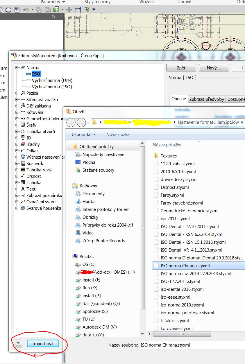

Dobrý den,
předně se omlouvám, pokud to tu už někde je. Buď neumím hledat, nebo jsem našel jen témata obdobná. O co mi jde: chtěl bych více šablon pro výkresy - používám jak strojní, tak občas potřebuji i nějaké drobnosti stavební. Předpokládal jsem tedy, že si vytvořím novou šablonu (stavební.idw), a v ní si nastavím kóty na cm, a místo šipek čárky...    stejně tak kusovník - ve stavení šabloně nepotřebuji v kusovníku váhu. Když otevřu šablonu (stavebni.idw), v editoru stylů mám v kótování požadovaný nový styl. Nicméně když potom chci udělat výkres na této šabloně, nejen že kóty jedou v předchozím stylu, ale editoru stylů dokonce styl STAVEBNI vůbec nemám. Je mi jasné, že něco dělám špatně. Ale pořád nemůžu přijít na to co.

Dobrý den.
Pokud si to dobře pamatuju, z Vámi užívaného SW funguje ukládání stylů do šablony v Inventoru 11. U inventoru 2015 se styly ukládají do knihoven mimo šablonu - https://help.autodesk.com/cloudhelp/2015/CSY/Inventor-Fundamentals/files/GUID-7F1A32B7-92AA-4F28-8824-05438ACF728F.htm" rel="nofollow - https://help.autodesk.com/cloudhelp/2015/CSY/Inventor-Fundamentals/files/GUID-7F1A32B7-92AA-4F28-8824-05438ACF728F.htm .

Dobře, takže jak řídit rozdílné styly kótování?

Vytvoriť príslušný štýl a vyexportovať.Potom už len importovať.

Já se omlouvám, jsem v tom opravdu hodně neznalý. Kreslím v INV už roky, ale o nastavení jsem se nikdy nestaral. Teď potřebuji provést pár věci, a jsem z toho vedle.  Na šabloně jsem provedl patřičná nastavení kót, vyexportoval...    fajn. Až doposud dobrý. Ale v jakém okamžiku, na jakém výkrese mám importovat? Chtěl bych zkrátka, aby po otevření nového výkresu na  jedné šabloně byly kóty strojní, a po otevření nového výkresu na druhé šabloně kóty stavařské.

Zkuste tady - http://help.autodesk.com/view/INVNTOR/2020/CSY/?guid=GUID-99284DFE-7EA0-4D94-83F0-3D9C61EEBF45" rel="nofollow - http://help.autodesk.com/view/INVNTOR/2020/CSY/?guid=GUID-99284DFE-7EA0-4D94-83F0-3D9C61EEBF45 podle části "Uložte styly do knihoven".

Něco podobného jsem řešil s jedním zákazníkem. Potřeboval někdy mít duální jednotky na výkresech. Řešil jsem to tak, že jsem si v Editoru stylů vytvořil normu s duálními jednotkami. Ve výkrese, kde to potřebovali, přepínali normu.
